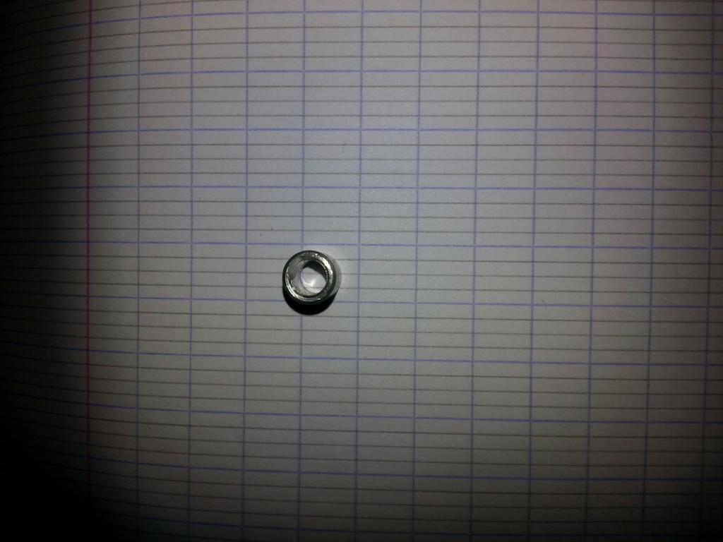

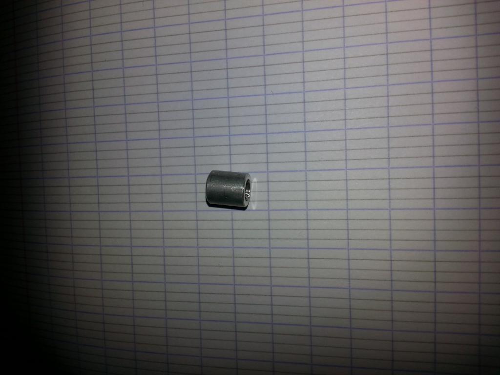

bon voilà j'ai débridé le raptor se week end, la bride est une entretoise tenu par un rivet, donc démontage du couvercle et perçage du rivet, l'entretoise est venu toute seul, remontage du couvercle et la effectivement beaucoup plus de course a la poignée. Petit essais sur route et effectivement je ne reconnais plus du tous le raptor, il dégage sec

oui je pense, il me semble qu"avant c'était une petite pièce de métal colle mais là, il on percé , mis cette entretoise fixer par un rivet
