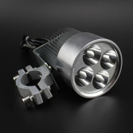

je viens à l'instant de finir de monter mes feux additionnels arrière LED et vous fait profiter de mon expérience.
voici les led pour l'avant:
15€40 pièce x 2
http://www.amazon.fr/gp/product/B00JZFIFDK
j'ai viré les colliers et j'ai fixé directement le projecteur avec son équerre sur le cadre avant, ça éclaire super fort donc je l'ai dirigé fortement vers le bas
pour ne pas éblouir.

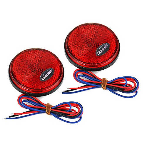

et voici pour l’arrière
6€89 pour les 2
http://www.amazon.fr/gp/product/B00C64A4UY
il y a 3 fils pour se repiquer sur le feux arrière éclairage+freinage.
C'est monté sur mon Triton roadster 450
Temps passé : compter 2-3 heures pour l'installation, câblage inclus.
difficulté : 5/10
Pascal.

Bonsoir à tous,
je suis désolé d'avoir tardé à répondre pour poster le résultat, faut réunir les conditions noir dans ma rue et avant l'heure de l'allumage de l'éclairage publique
comme il pleuvait ce soir je ne suis pas aller bien loin ... ça vous donne une idée.
https://goo.gl/photos/2kTFDb9xemRhNsxq7
je précise que seul les 2 projecteurs led sont allumés - d'ailleurs je pense les re-positionner pour qu'ils n'aient pas d'obstacle devant comme c'est le cas actuellement avec les branches des clignotants.
Pascal.

  ça éclaire bien !!!  Tu t ais repiquer en parallèle sur le  phare principal  ou tu as utiliser un relais ?
tu as un idée de la conso en Watts des 2 projecteur additionnel ?

Hi,c'est un circuit séparé mais sans relais direct batterie+interrupteur vue la faible consommation
1 projecteur = 20w, les 2 deux devraient consommer 3,3A. je vérifierai à l'occasion avec l'Ampère-mètre.
