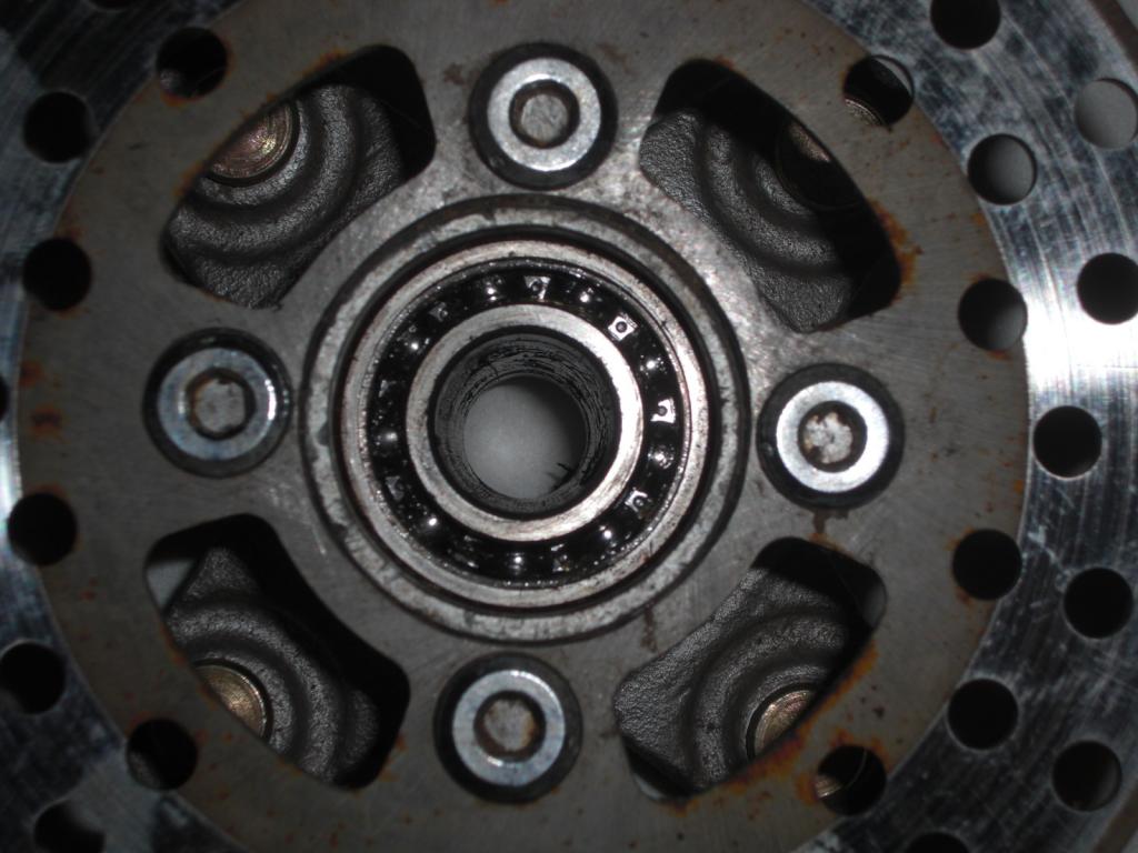

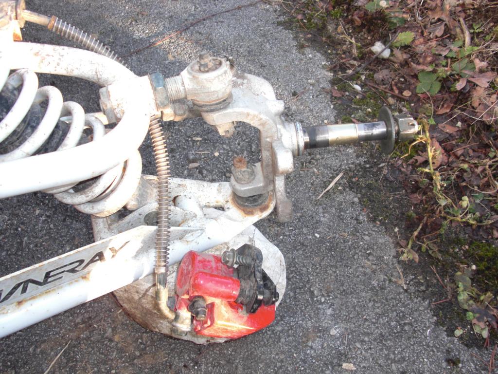

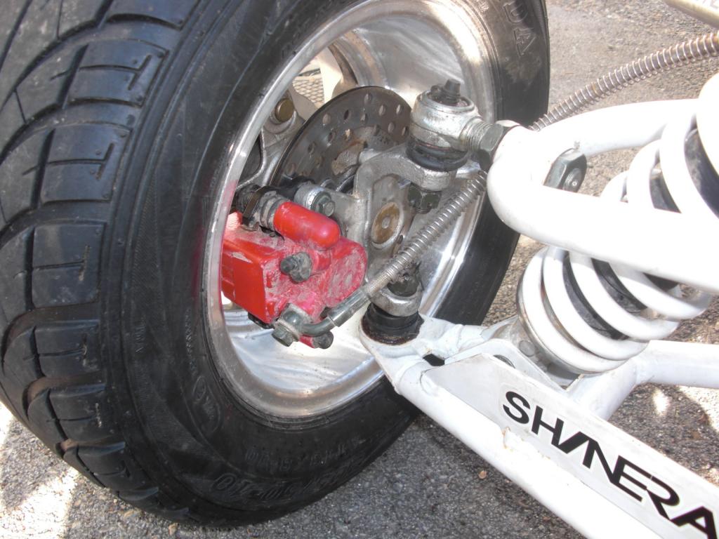

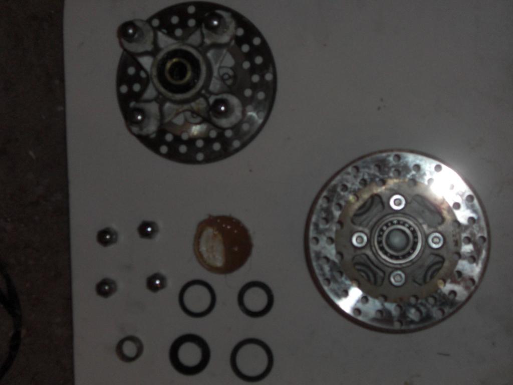

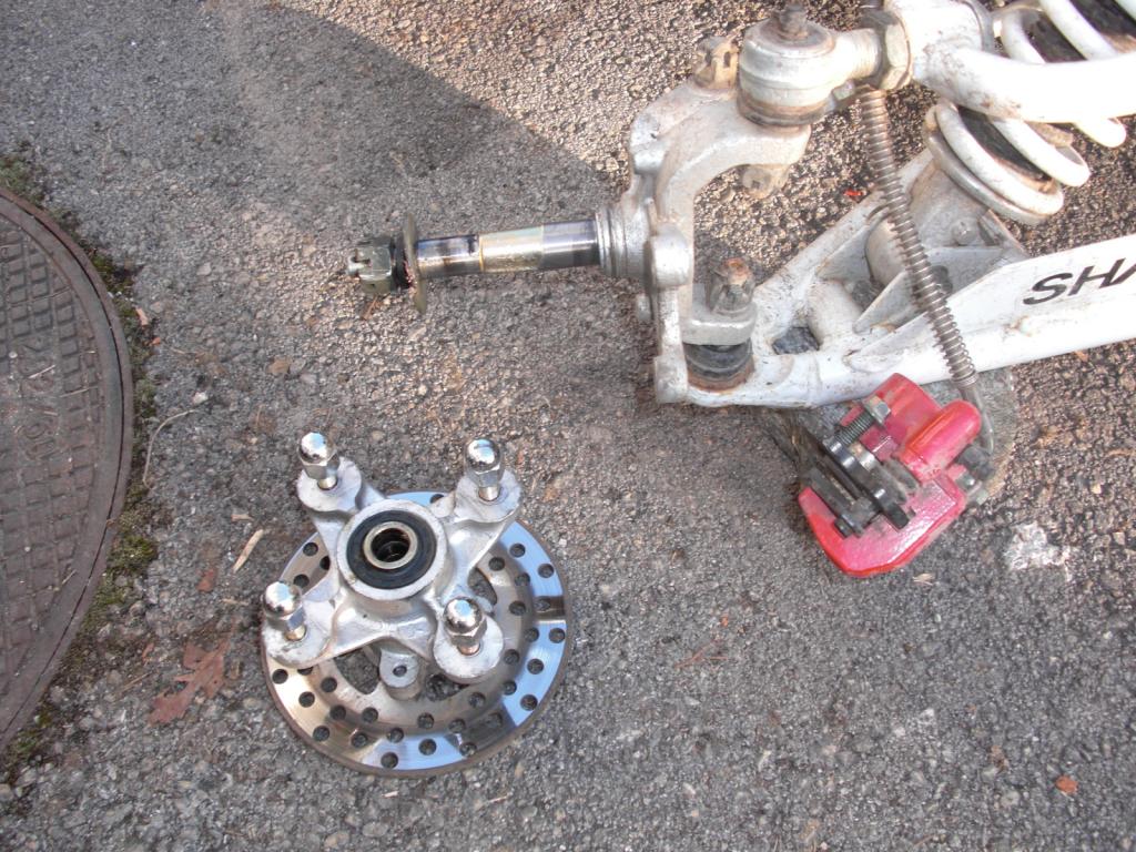

voila j'ai pas mal rouler mon shineray dans la neige, le sel etc... les roulement on surment pas tres aprecier tait toi , donc voila j'ai deposer mes moyeus de roues avant gauche et droite +1
bb1
bb1
pour cela suffit de depose l'ecrou centrale sans oublier d'enlever la goupille rap et les etriers de freins rap
apres sa j'ai enlever les simering pour atteindre les roulement, j'ai utiliser un gros tourne vise plat, a faire delicatement pour pas amocher les simering rap , avec un petit tourne vise se coup si ou une reglette metalique on retire le cache poussiere delicatement aussi pour eviter de l'omocher rap enlever la vielle graisse le plus possible, remetre de la graisse a roulement neuve(attention a pas en mettre sur les disque de frein, les plaquettes pompe la graisse et sa freinera moin voire pas du tout), le faire tourner et mettre asser de graisse de maniere a se que quand on remonte le cache poussiere du roulement  la graisse penetre bien les billes du roulements
bb1
bb1
remonter le tout sur la quads et voila c'est repartie pour des run rap
voila bien fait sans amocher les simering et sans amocher les cache poussiere des roulements, sa aide a une durer de vie plus longue a vos roulements rap

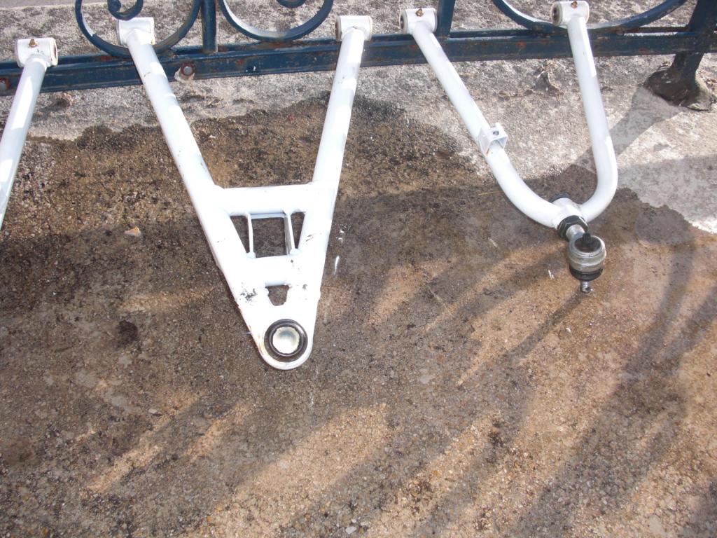

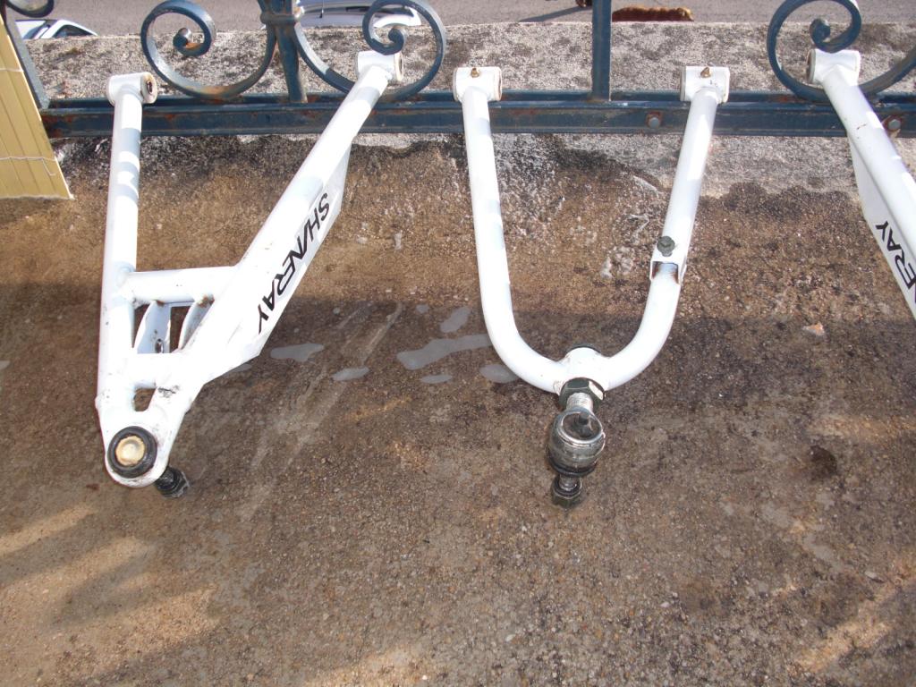

voila apres un petit lavage, les triangles avant demonter et reviser  rap , la rotule du triangle du dessous a pas de graisseur, alors j'ai retirer le souflet (la protection plastique) nettoyer et remis de la graisse neuve rap
bb1
bb1
la suite est le remontage +1

oui les st9e a des graisseur et le stixe euh nan n'ont pas, c'est une des diferences entre les deux rap , par contre sur le st9e c'est pas des roulement mais des bagues en plastique blanc dure  tait toi , pas terrible mais temps que sa tien  bourrer

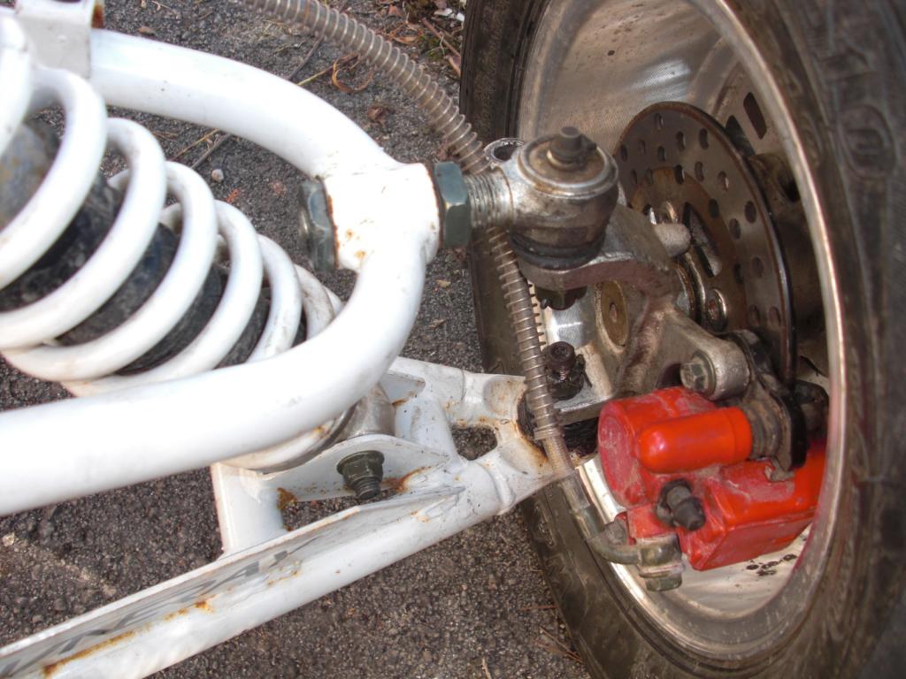

voila les roues avants sont remonter +1
