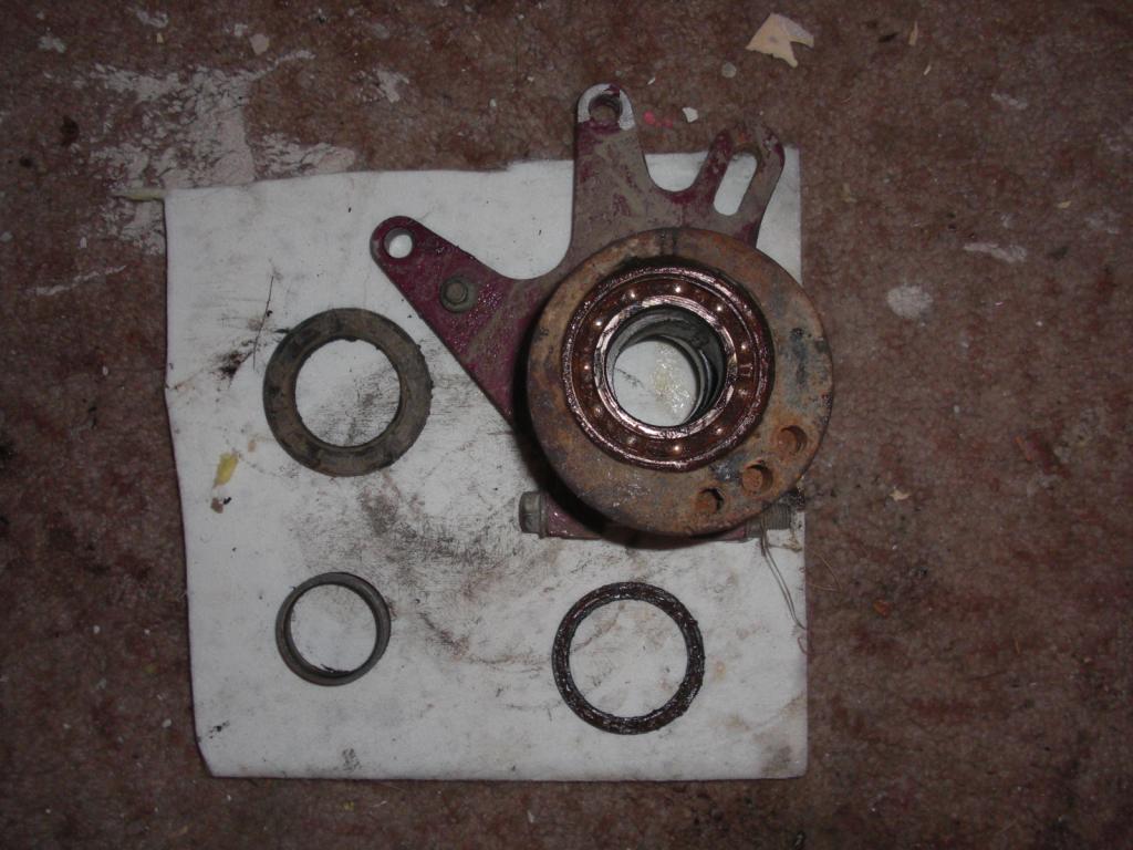

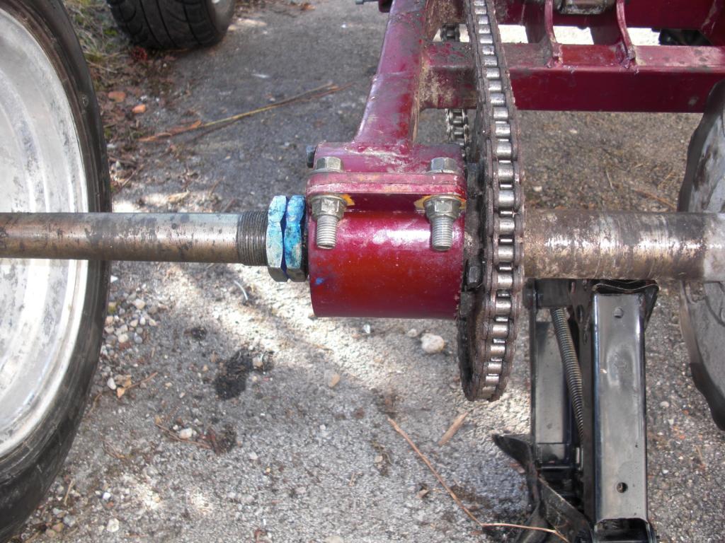

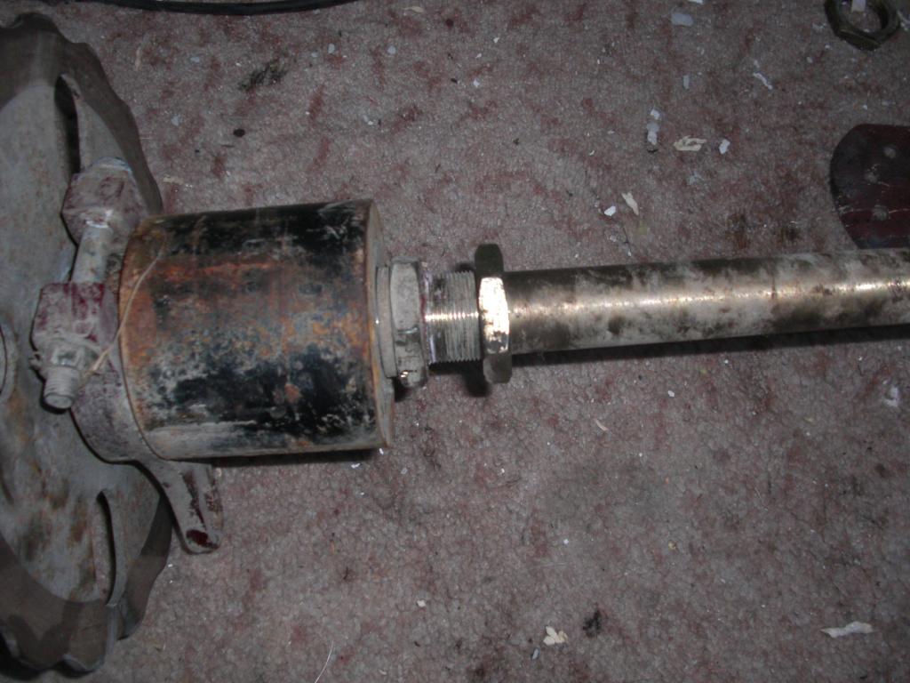

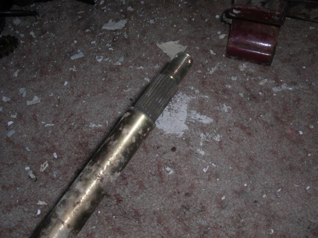

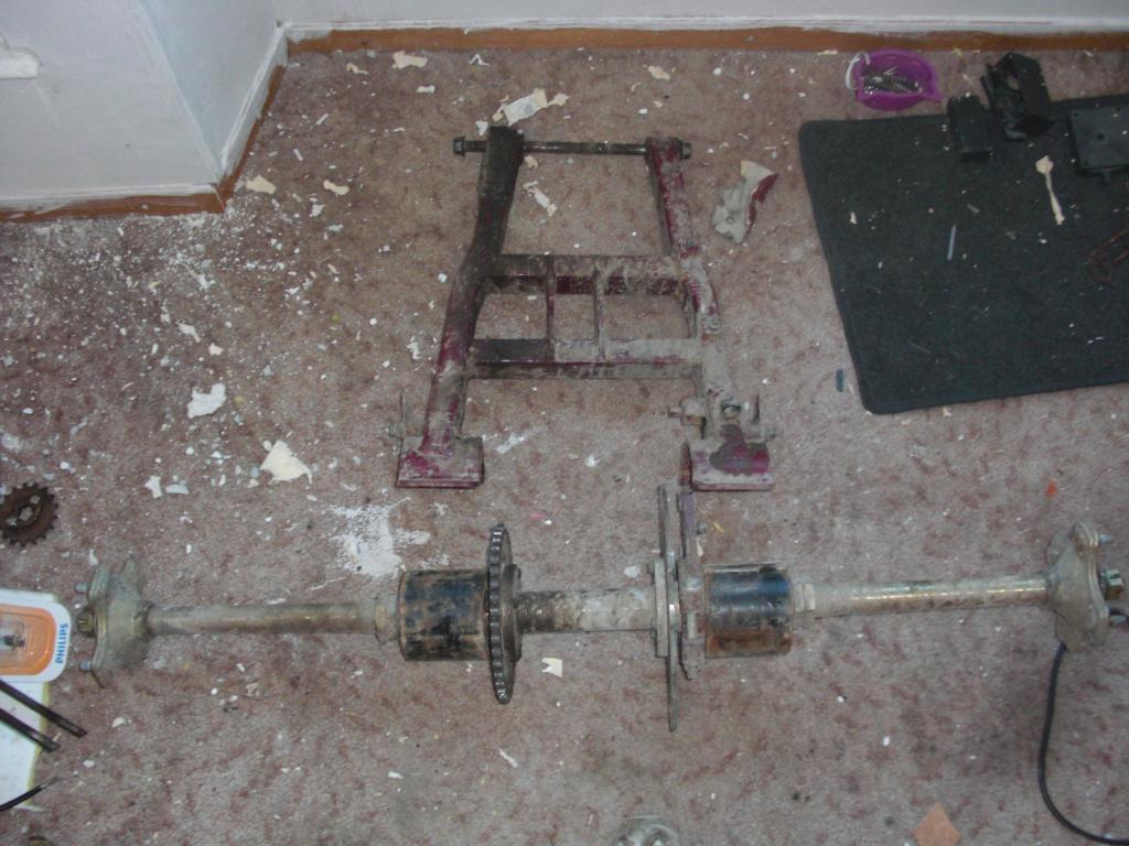

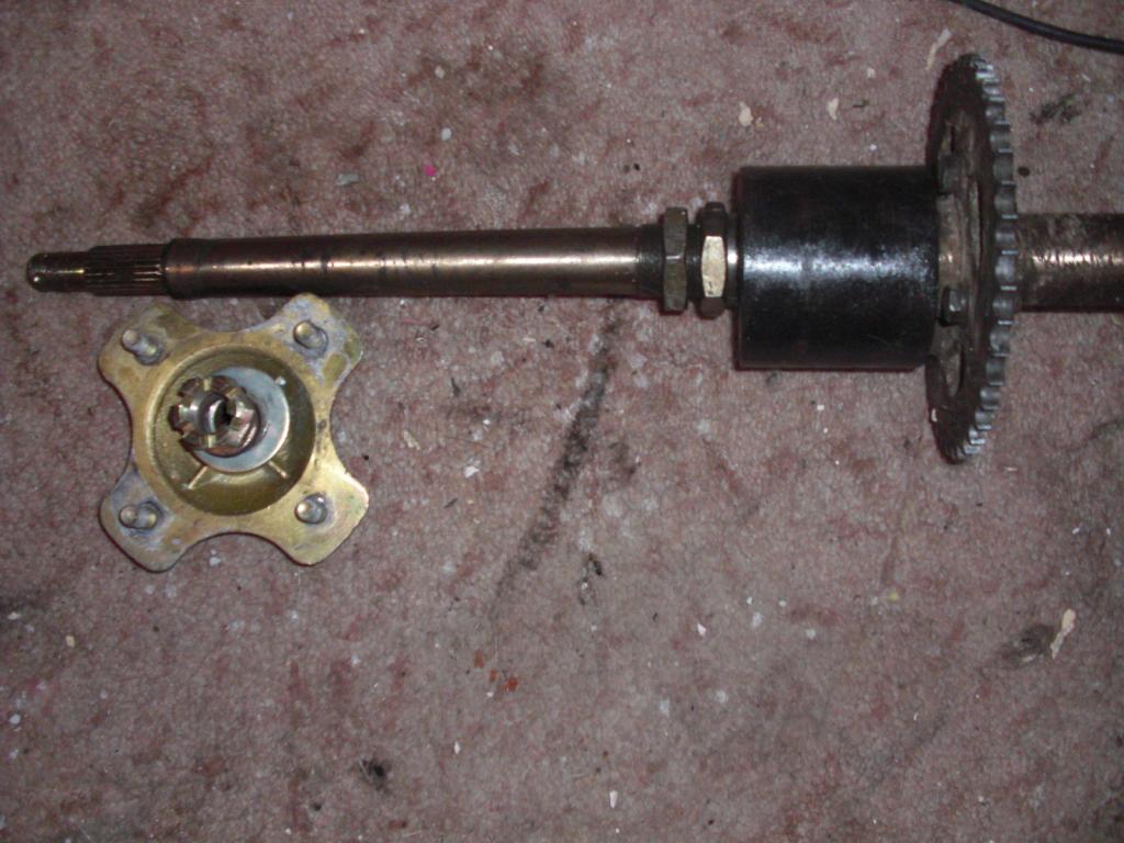

j'ai reviser mon train arriere +1 , pour commencer deposer l'etrier de frein ensuite la chaine retire le maillon clicps et deposer l'arbre arriere pour sa retirer les 8 vises et ecrou qui tienne les cales excentriques on sont chasser les roulements +1
bb1 du train arriere deposer ( j'ai aussi depose le bras, pas besoin a la base)
voila apres depose l'ecrou et le contre ecrou de la cale excentrique (attention chaque cotes a ses ecrou pas inverser, si vous faite les 2 cotes en meme temps bien tout reperer )
voila apres on retire le simering delicatement sans l'amocher et le joint cache poussiere aussi rap , pour ma part c'etait le moment pas vu je les ai meme chasser et nettoyer a l'essence rap
bien graisser les roulements et remonter le tout voila, c'est repartie pour des run et de kil rap
je conseille de le faire pour les quads qui son de conception chinoise surtout apre l'hiver et si on l'utiliser en tout terrain, boueux, bourbier etc....

je vous rassure mes roulement ne faisai pas de bruit sinon je les aurai changer +1
bb1 train reviser, reste a le nettoyer +1 ( pas au carcher, mais symplement un chiffon de l'eau et hop il sera tout propre +1
le contre ecrou sont pas serai je vais lui mettre de la loctite +1 ( mais momo en a plus, a acheter c'est sur la liste +1 )

une photo pour donner une idee de comment c'est fabriquer bb1

oui en effet c'etait le moment  rap heureusement il faisait pas encore de bruit et ne sont pas HS, mais vu la tete des roulements sa allait pas duree si j'aurai pas fait la revision et graissage  +1

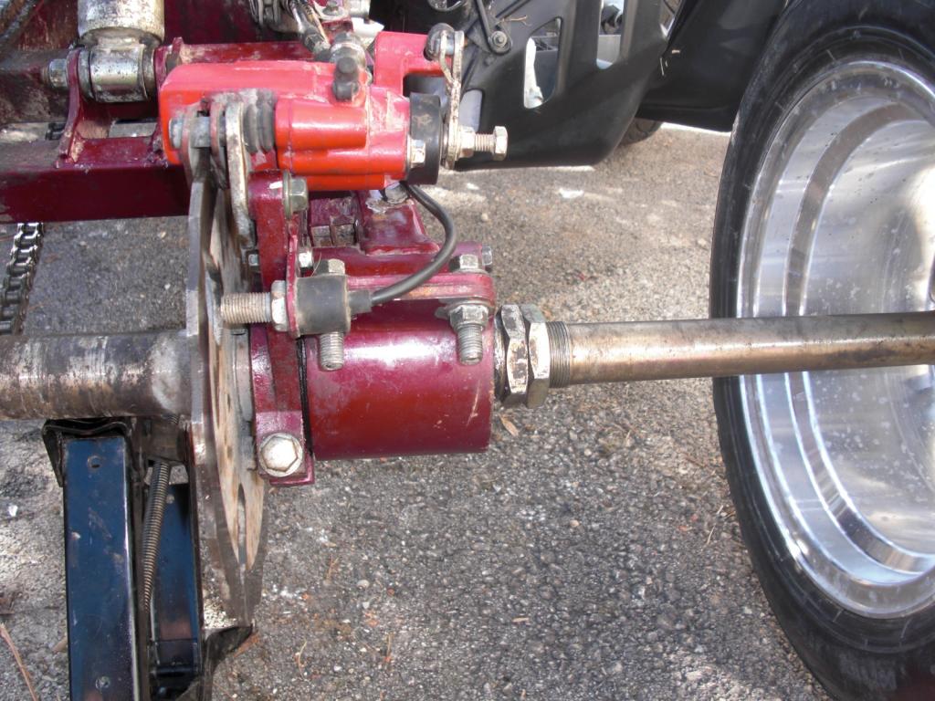

MessagePosté le: Ven 11 Fév - 17:09 (2011)    Sujet du message: shineray st9e train arriere revision by momo Répondre en citant
voila donc mon train arriere remonter +1
bb1
bb1
MessagePosté le: Ven 11 Fév - 19:43 (2011)    Sujet du message: shineray st9e train arriere revision by momo Répondre en citant
nikel momo sa se présent bien +1
