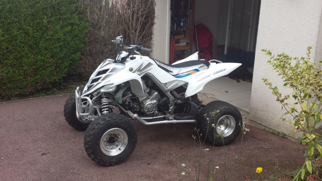

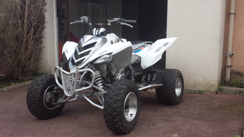

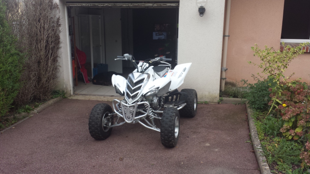

Voilà quelques photos d3

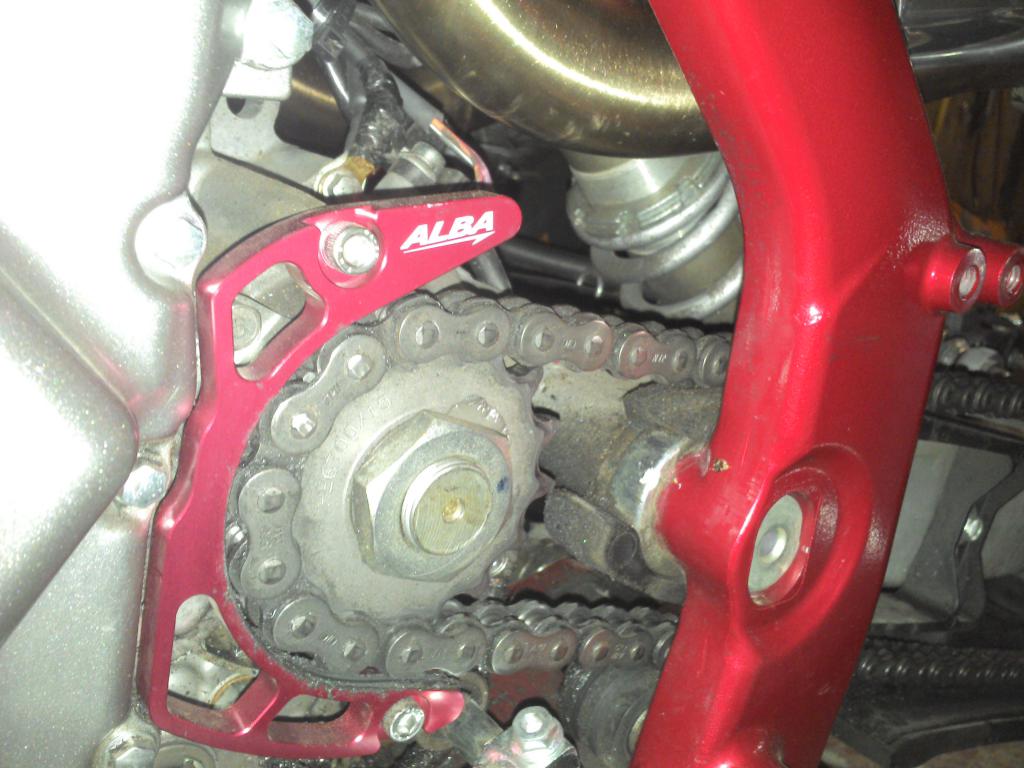

La protection du carter c'est cette pièce :
C'est au cas ou la chaine casse... Ca évite qu'elle s'entoure et vienne brisé le carter moteur
