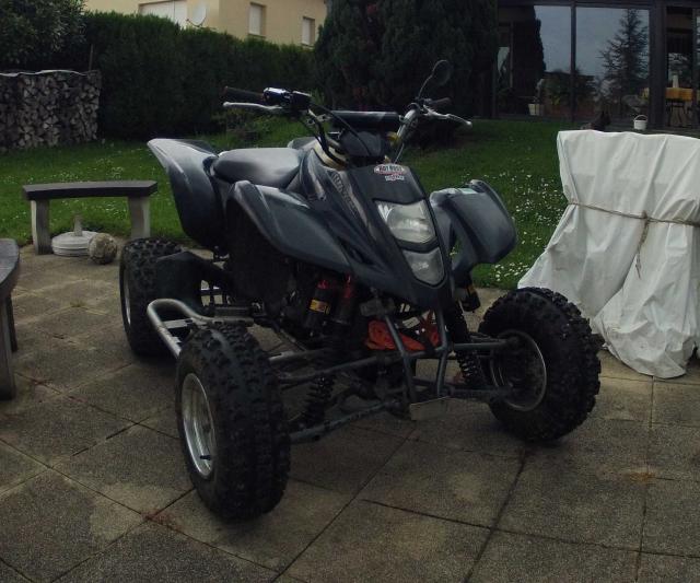

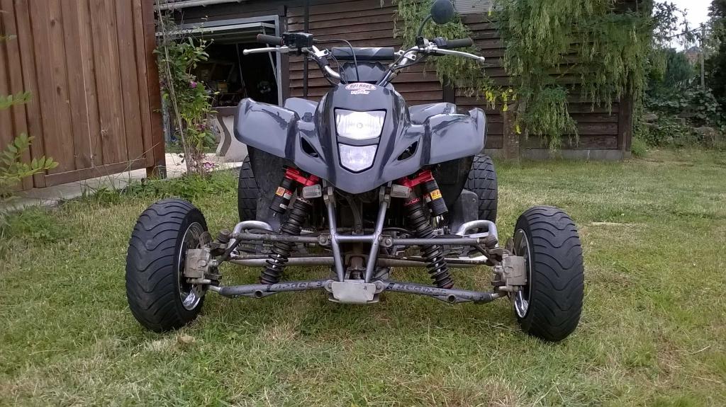

Donc voila comme promis je vous fais une petite présentation de ma SUZI !
C'est un Suzuki ltz de 2005 que j'ai acheté en occasion assez mal en point et je m'étais prévu un budget de 3000€ avec l'achat pour le remettre en état.
l'avantage c'est qu'il état déjà bien équiper
Moteur :
cylindre 435cc
aac hot cam
vilbrequin hot rod
piston vertex
culasse polie
cdi vortex X10
carbu mikuni TM40 (une vrai calamité)
echappement remus d'origine (à une bride près  Mr. Green )
chassis :
train avant laeger's
axe arrière
étrier avant double piston
amortisseur avant elka
réservoir gros volume
Vue que mon budget réparation n'était pas encore atteint malgré les changements de roulement rotules, un changement de siège et de soupapes, etc...
Je me suis lancé dans une prépa street pck la route c'est plus fun.
Donc changement pignon couronne 15/36, j'ai dégoter une suspension de bandit vraiment pas cher (17€ merci ebay), j'ai monter les autre ressort donnés en rab sur les elka,  monter un pack route scoot 10x5 et maxxis 10x10 de chez odtec offert a la place du pack 10x9 car plus dispo, plus les élargisseurs  avant maison.

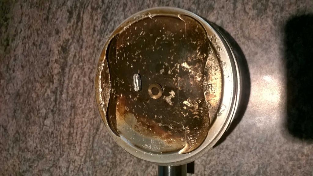

Verdicts un ecrou et une rondelle se sont décroché du carbu et ce sont offert un petit voyage dans le moteur,
la rondelle a été retrouver dans le silencieux d'échappement et l'écrou posé sur le piston.
Heureusement le cylindre n'est pas touché en revanche la culasse c'est une autre histoire.

jolie ce quad surtout l arriere bien large j aime beaucoup
pas de bol pour l ecrou   suis toujours etonné par les problemes qu on voit sur les differents fofo .... surtout des choses qu on j aurais imaginer lol

Grrr le piston a même été déjà un peu martelé

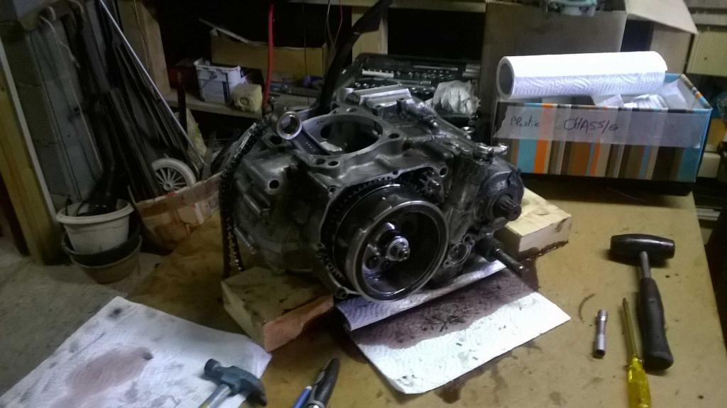

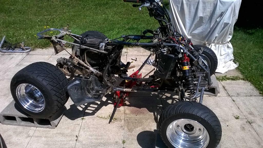

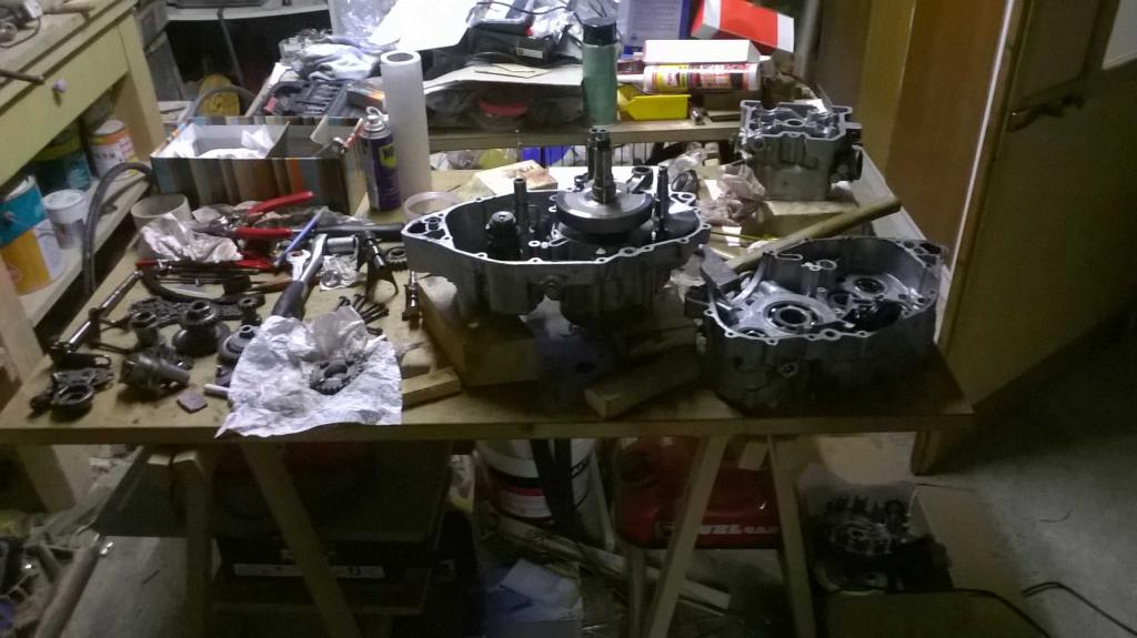

Enfin fini le démontage sa fait prend pas mal de place dans l'atelier mais faut ce qu'il faut

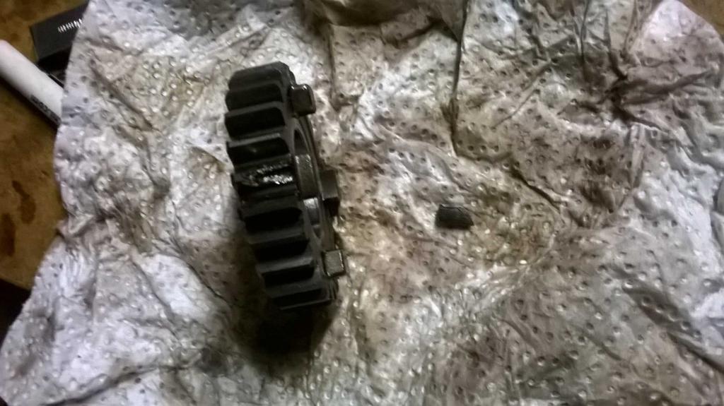

Voila d'où venait ce claquement en 3ème, heureusement il n'y a que sa de touché

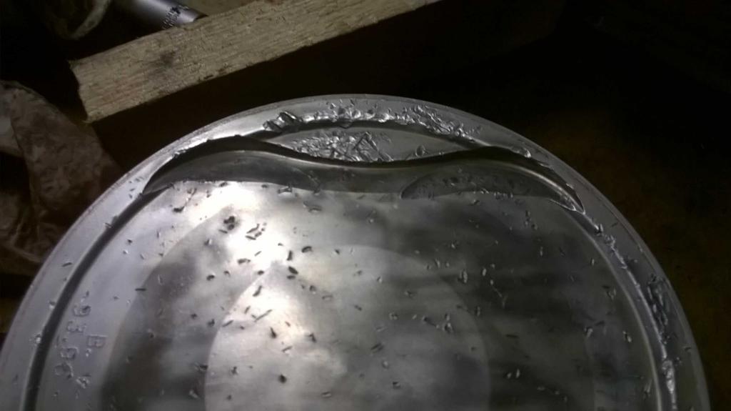

Je me suis aussi amusé a nettoyer le piston même s'il est prévu de le changer et la surprise
deux vieilles traces de soupapes d'échappement

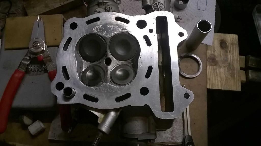

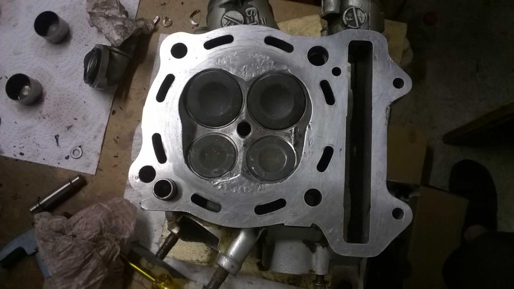

La culassse m'a demander pas mal de boulot pour obtenir un résultat correct, elle était bien touché
Il ne reste plus qu'à commander les pièces

Beau boulot... Effectivement on voit vien l'arrondit des soupapes sur le piston... Le jeu des soupape na pas été réglé... Il on bie. Marqué le piston... Incroyable
Et pignon de 3 a bien morfler...
A changer ...

J'ai continuer le boulot sur la culasse en vérifiant les soupapes, verdict 3 de tordu bonne à remplacer due à l’écrou qui a du ce glisser entre elles et le piston.

SPY, pour le surfaçage  je ne pense pas, il a été fait il y a un an lorsque j'ai changer les deux soupapes d'admission. Le plan de joint est en bon état et sa ne supprimera pas plus les traces d'impact.

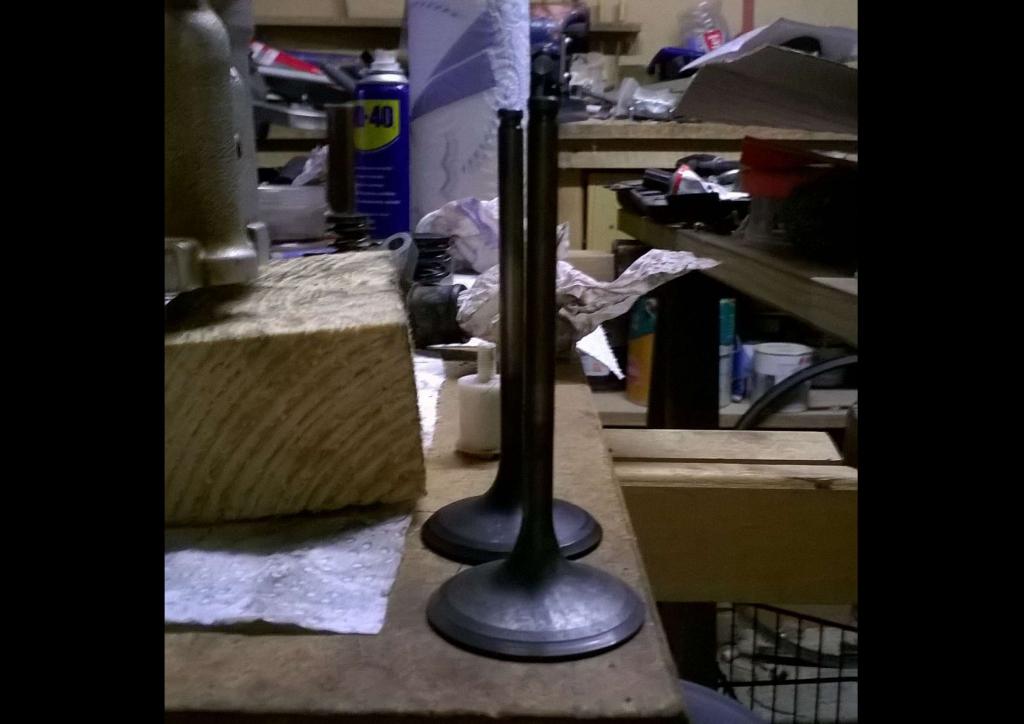

MessagePosté le: Mer 15 Juil - 19:39 (2015)    Sujet du message: [LTZ 400] by yourps Répondre en citant
Les premiers colis sont arrivés la semaine dernière et avec le weekend prolongé sa m'a laissé pas mal de temps pour le remontage
Donc on commence par les soupapes avec la différence entre les nouvelles a l'avant et les tordus à l’arrière
Rien qu'en les prenant en mains on ce rend compte
montage et rodage
et la plus de fuite

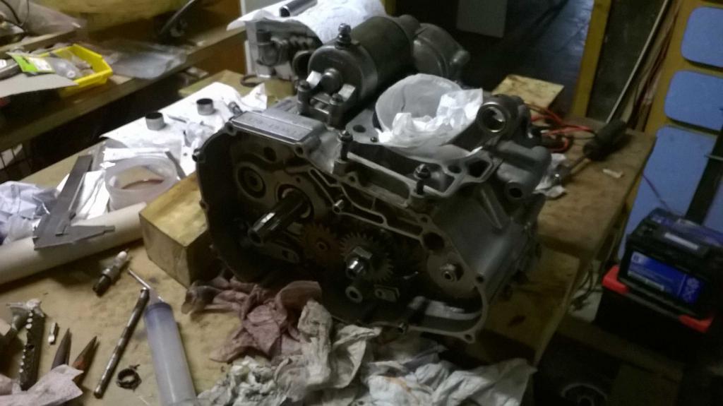

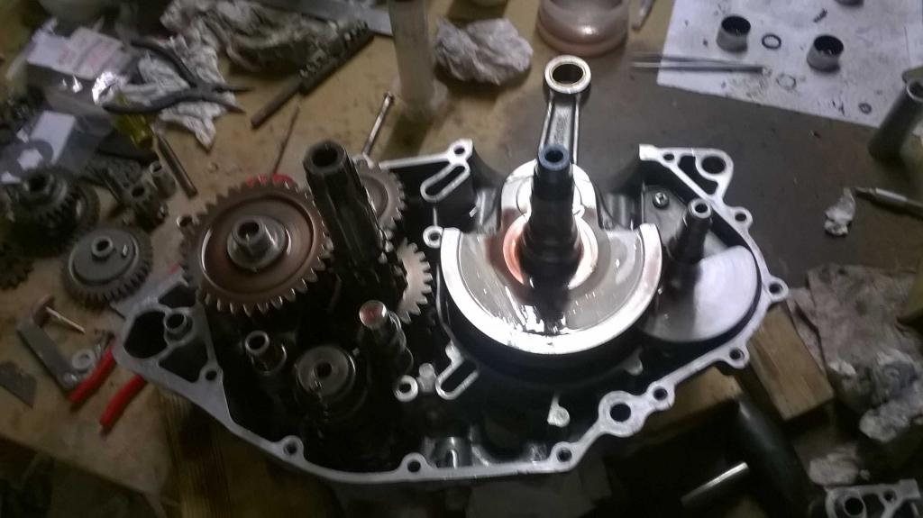

On passe ensuite à la boite de vitesse
C'est serré la dedans
Et on referme le carter puis on remonte le maximum de chose
Les vitesses passe bien et pas de bruit suspect en faisant tourné à la mains
Le s
voila pour aujourd'hui j'ai pas pu aller plus loin, il me manque la chaîne de distri et le piston
