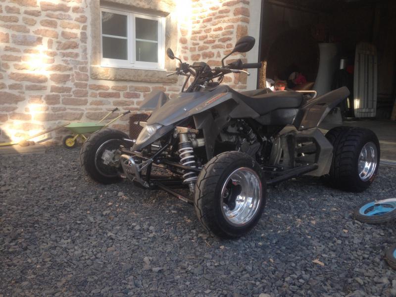

Petite précision, l'amortisseur de direcTion classique ne change rien au phénomène de flottement, il n'est là que pour amortir les gros mouvement genre guidonnage...
J'ai installé un kit ressort court kW, c'est super efficace et raffermi bien la suspension (l'arrière reste un peu mou a mon goût), attention, cela ne vaut pas de "vrai" amortisseur mais vu le prix, pour ma part c'est suffisamment efficace
Pour info voilà ce que ça donne :

  toujours aussi sympa a regarder ce Ltr
