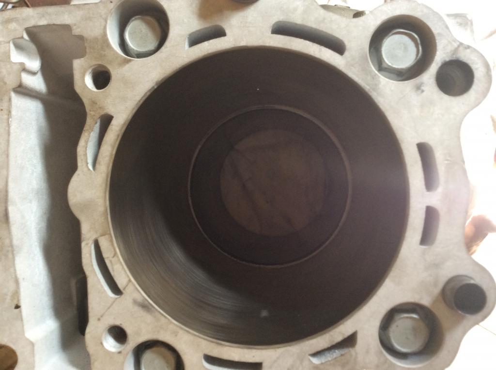

MessagePosté le: Dim 6 Sep - 02:38 (2015)    Sujet du message: Projet 700 en778 et infos sur problème moteur Répondre en citant
Quelle que tit photo histoire de montrer  les changement et amélioration !!!!
 Ils était en jaune avant ! Peint par moi même , dd3
Ça fait mal de le voir démonté mais bon  s'est pour la bonne cause !!

MessagePosté le: Dim 6 Sep - 02:41 (2015)    Sujet du message: Projet 700 en778 et infos sur problème moteur Répondre en citant
Pas de grande différence entre celui d origine (en dessous) et le 778 (celui du dessus ) mais bon on verra
Très curieux !!
MessagePosté le: Dim 6 Sep - 10:49 (2015)    Sujet du message: Projet 700 en778 et infos sur problème moteur Répondre en citant
T'inquiète tu va la sentir la difference

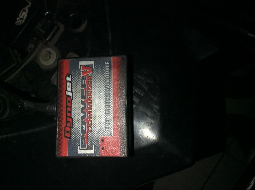

 Hello  Date j'ai un dynojet  sur mon quad vous pensé qu'il pour pousser mon kit 778 cc  ???
Très curieux !!
MessagePosté le: Jeu 10 Sep - 10:32 (2015)    Sujet du message: Projet 700 en778 et infos sur problème moteur Répondre en citant
S'il est bien regler ... Faut essayer
Messages: 5 599
MessagePosté le: Jeu 10 Sep - 15:06 (2015)    Sujet du message: Projet 700 en778 et infos sur problème moteur Répondre en citant
j ais pas bien compris la question , car pour moi les kit dynojet  c est pour les carbu  et vu que les  700 raptor sont en injection ....

MessagePosté le: Ven 11 Sep - 00:24 (2015)    Sujet du message: Projet 700 en778 et infos sur problème moteur Répondre en citant
j ais bien compris la question , car pour moi les kit dynojet  c est pour les carbu  et vu que les  700 raptor sont en injection ....
Tu me propose quoi pour bien rouler en sachant que j'ai déjà un dynojet ?
Très curieux !!
MessagePosté le: Ven 11 Sep - 08:48 (2015)    Sujet du message: Projet 700 en778 et infos sur problème moteur Répondre en citant
Salut man... Merci pour tes commentaire en mp...  aa8
Dynojet c'est une marque de boitier....
Tu a quel model  ?
Pc5
Pc3
Ou autre  ?
Ou si tu peu me poster une photo merci

MessagePosté le: Ven 11 Sep - 12:07 (2015)    Sujet du message: Projet 700 en778 et infos sur problème moteur Répondre en citant
Ha ok donc dynojet font aussi des boitiers pour les moteur injection, je me coucherais moins con .

MessagePosté le: Sam 12 Sep - 00:27 (2015)    Sujet du message: Projet 700 en778 et infos sur problème moteur Répondre en citant
Tu a quel model  ?
Pc5
Pc3
Ou autre  ?
Salut de rien poto
Pour le dynojet  je ne sais trop je te mette des tof du boitier ;
