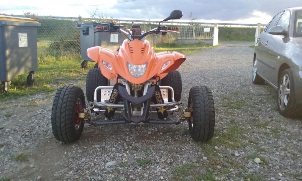

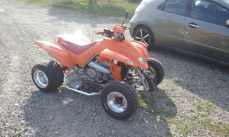

Donc voila je vous présente mon dinli 460 dmx année 2009, que j'ai passer en superquader ,avec les modif faite si dessous :
amortisseur yss pour kawasaki moto en 350mm ,acheter chez moto price sur ebay que je recommande ,car il était tromper amortisseur sur la photo, il ma appeler pour excuser ,on a passer 1h30 au tel pour me trouver le bon amorto avec un petit 30% a la fin,Merci.
Biellette arrière de 700 raptor 180 mm
jante en 10x5 avec 165/70/10 maxis spears est a arrière maxis spears aussi 225/40/10 en 10x10 acheter sur obtec
Voici le rendu final

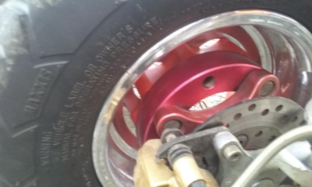

Aujourd’hui j'ai reçu mais elargisseur en 45 mm xrw, donc je me suis dit a avant avez du 35 mm en alu bien fixer j'ai rajoutez les 45 mm  dessus pour voir, cela tiens bien est la tenue de route est bien meilleur, vu qui a pas de train avant large ou pas dans mes moyen on va voir se que ça donne dans le temps pour les roulements

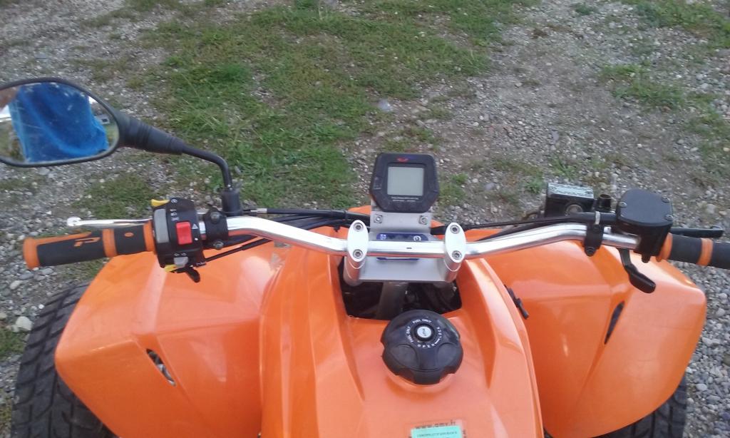

après je me suis attaquer a enlever le frein de parking de merde avec modif du poste de pilotage, je pense changer le guidon pour un guidon pro taper small plus tard
 fini avec les modifs 1m32 de large au train avant

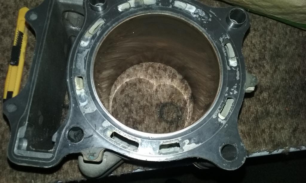

cylindre piston art  reçu état nickel bonne affaire, ya quand même des bon sur le bon coin car c'est pas tous le temps le cas
Préparation de la culasse en cours avec agrandissement de la chambre de  combustion pour le passage en 500 ,usinage des conduits pour bien correspondre
Pochette de joint haut moteur des usa en cours arrivage

les petits photos de mon futur cylindre piston
