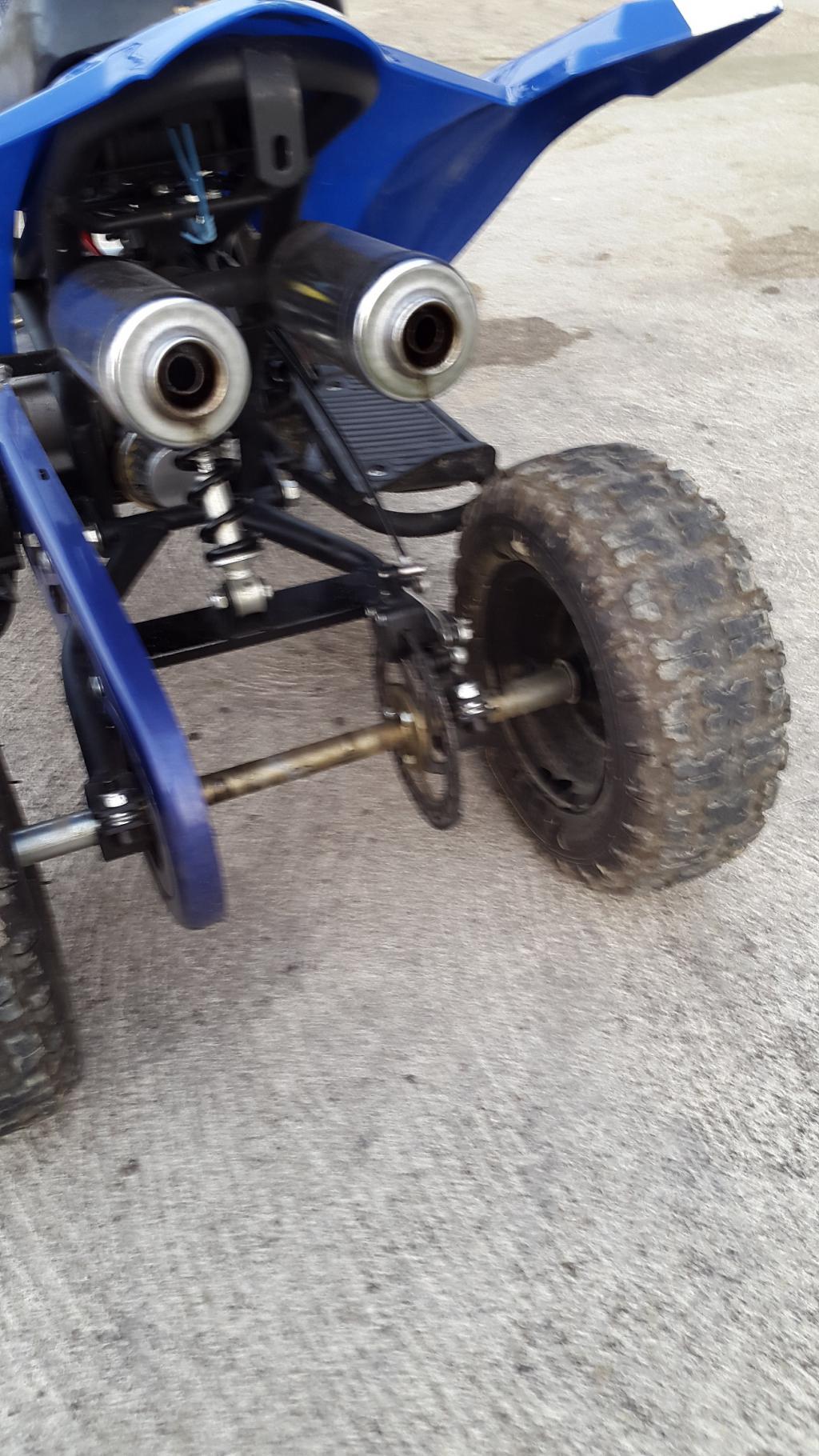

Salut a tous j 'ouvre un sujet pour la remise en état d'un quad big foot 110cc de mon petit bonhomme pour info j'avais acheter un quad pocket 50cc pour ces 5ans et l'anniversaire de mon petit gars arrivant a grand pas j'ai vendu son 50cc et racheter une épave de 110
Son premier quad comme quoi sa date pas d hier
Les photos du 50cc acheté neuf

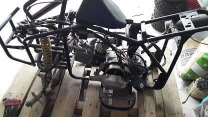

Donc une fois arrivé au terme des capacité du 50cc je m'en suis séparer et racheter une épave de 110cc pour 30e je vous laisse imaginé la déprime de mon filston voyant arrivé le fameux quad

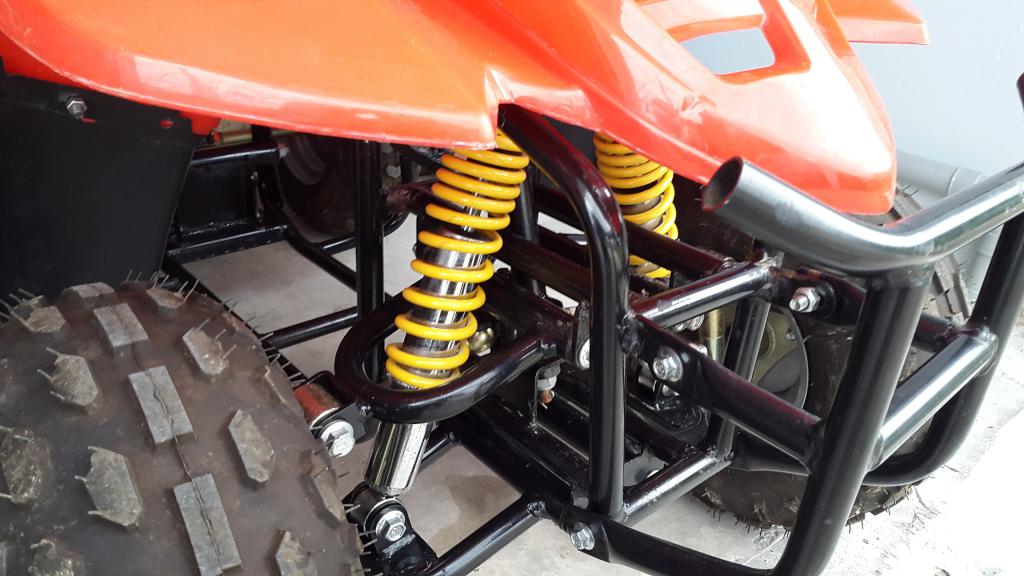

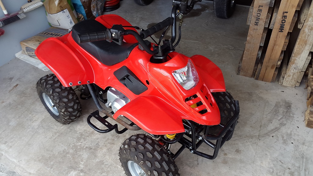

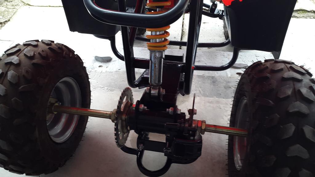

Nous voilà dans le vif du sujet, je démonte ce petit quad en pièces a poil pour faire place net, je nettoie completement le chassis, et partie cycle, sort le moteur remonte tout les composant après avoir tout nettoyer et graisser, sans oublie de coller a la loctite tout ce qui doit etre bloqué
Voilà la partie cycle est bien propre est seine
je commence a faire le bilan des pièces manquante, un demarreur absent, la cloche d'allumage est ouverte sans joins le faisceau litteralement coupé dans tout les sens, manque l'attache pignon sortie de boite les deux écope de carenage et le phare avant, et vis de fixation durite de freins, commande chez akx sport pour un montant de 70e (pas trop cher sur les chinois)

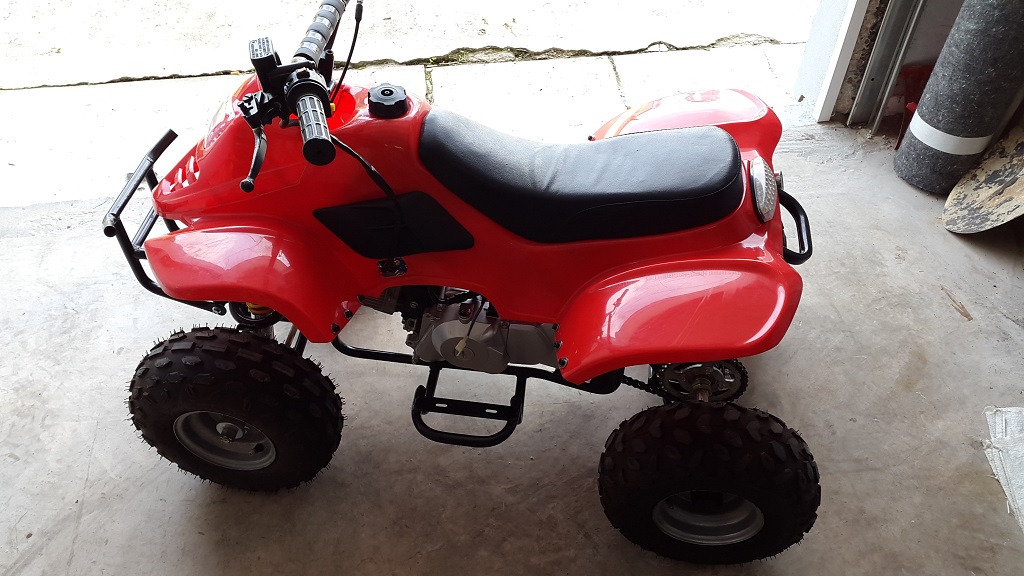

je recois la commande et je remonte le moteur après avoir pris soins de changer les pièces manquante decrassage, remontage de joins, nettoyage carbu, sans oublier une vidange faite avec de l huile ipone easy shift( c'est ce que je met  dans mon gas donc par defaut ca ne lui fera pas de mal ) surtout que l huile d'origine ressembler a du goudron ... Mdr
A noté j'ai virer les gros marche pieds disgracieux je le trouve mieux comme ça

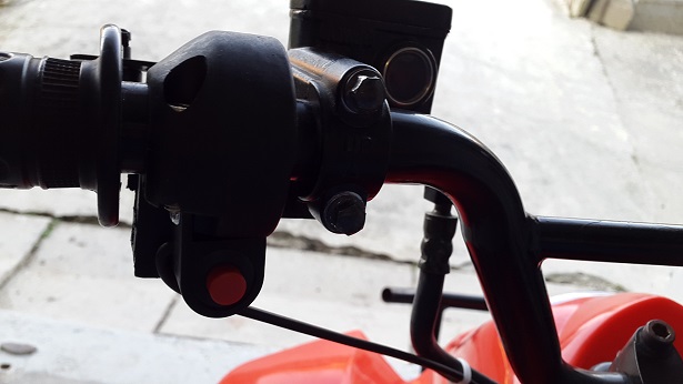

le bouton et Hs - commande d'un bouton stop 8e et g virer l'ancien commodo

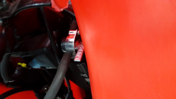

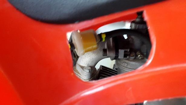

Durite reservoir Hs - je la remplace, ajoute un filtre a essence et un robinet
Carbu flotteur déreglé, je regle le soucis en tordant la lamelle du flotteur

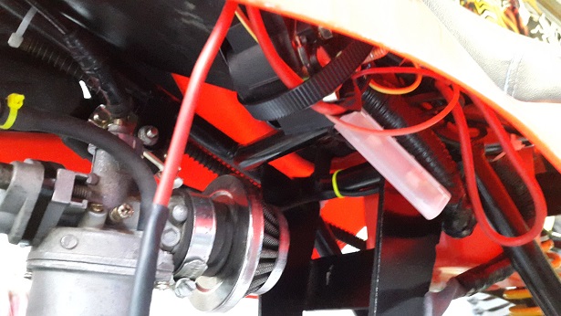

pour le faisceau je regarde a nouveau le plan et je me rend compte qu'il manque le regulateur haute tension je l'ajoute et là l'eteincelle a la bougie, donce je part avec un tour et demi pour la richesse et é tour pourle ralenti j'essai le quad démarre au quart de tour, reste a installé le bouton de démarage car pour le moment je démarre avec un fils entre le relais et le demareur
Le filtre a essence
Le robinet
Le faisceau que partiellement isolé pour le moment a noté l 'installation d'un porte fusible pour la sécurité comme d'origine

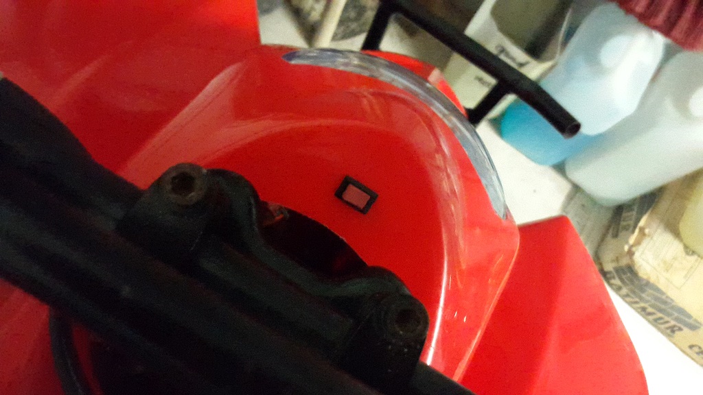

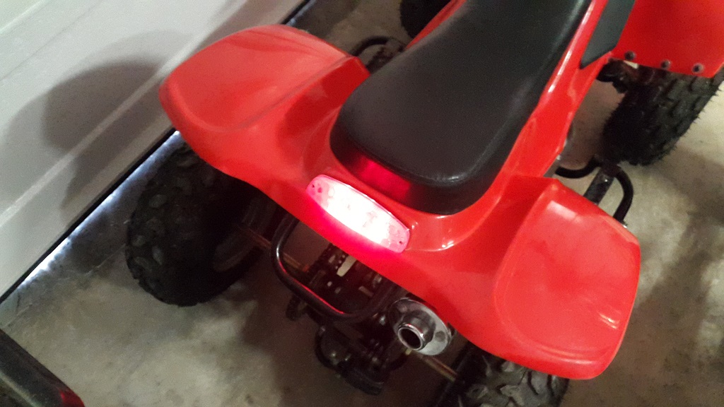

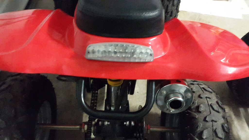

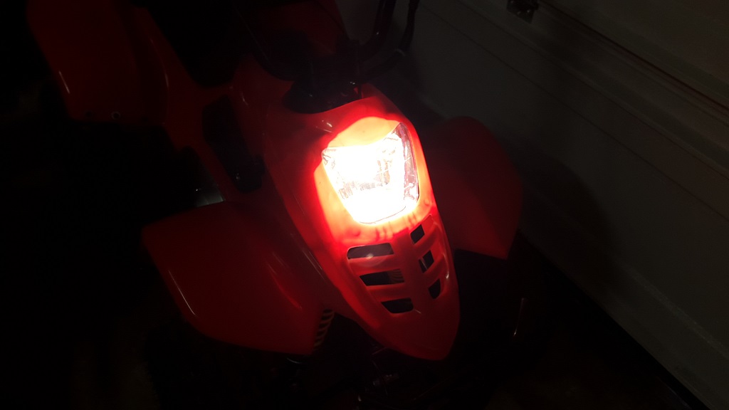

Bon vu que je suis exigeant et que je ne m'arrete pas en si bon chemin je me dit il y a des phares il faut les brancher, donc essai de branchement en direct sur la batterie des phares surprise le feux arrière et rouge est vert (moche)
je le démonte et vire les led verte du stop qui faisait guirlande, un tour de faire a soudé et le tour est joué, il me faut desormais un interrupteur vu que rien ne ce perd je récupere l'ancien stop engine de vieux commodo qui fonctionné plus et je le démonte j'installe le bouton
Mise en place du feux
Essai concluant
Le feux est nettement mieux rouge que vert/rouge ce n'est pas encore noel, bien que bientot sa commence a y ressemlé pour mon fils... lol

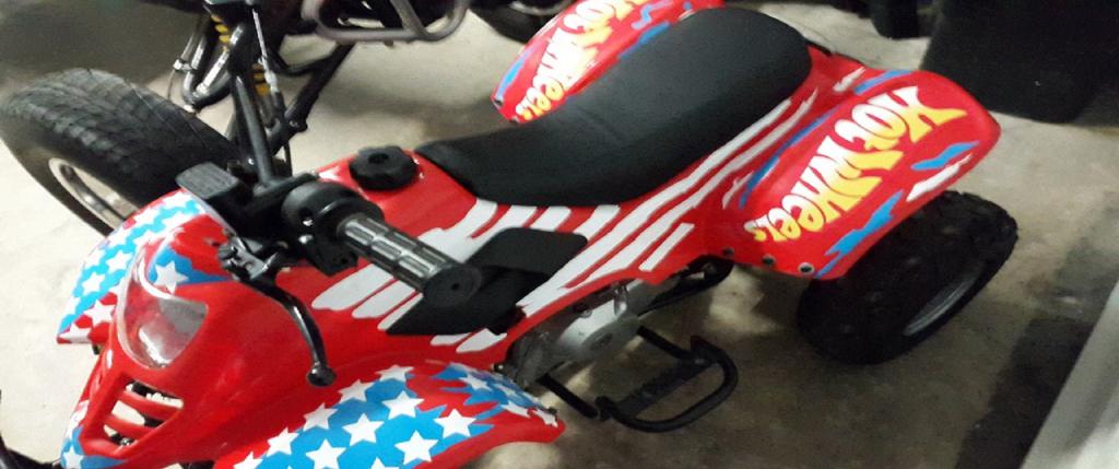

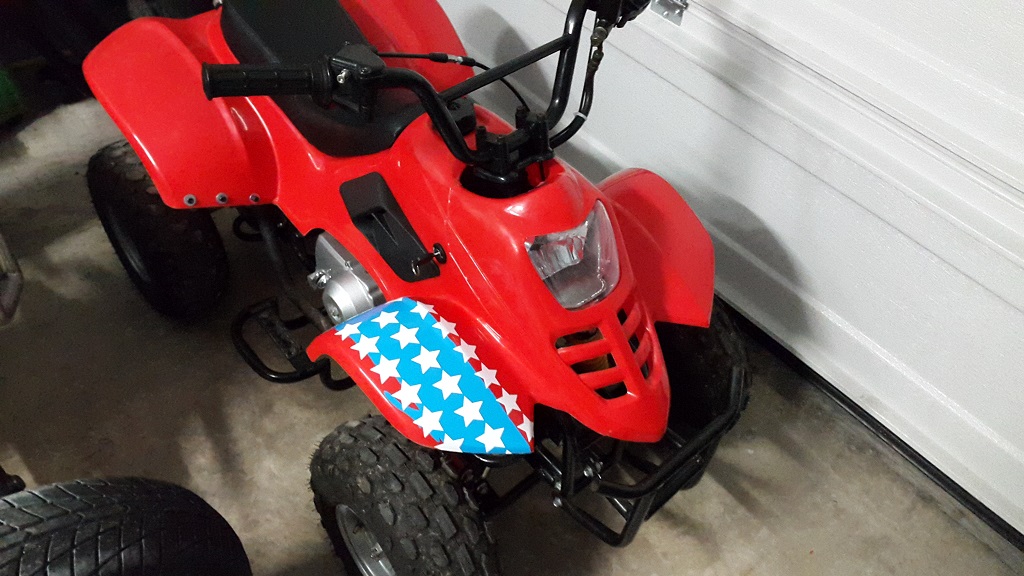

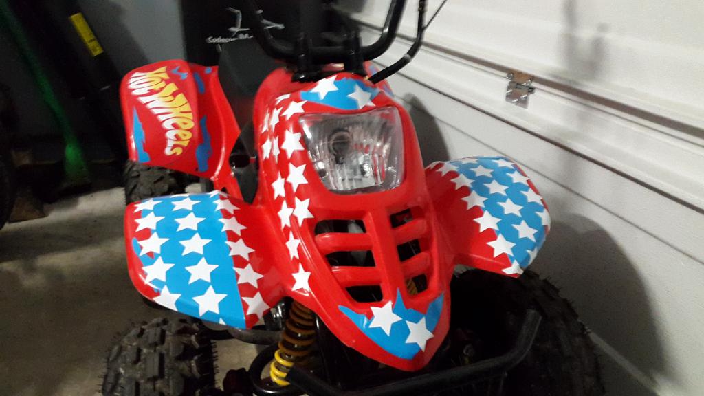

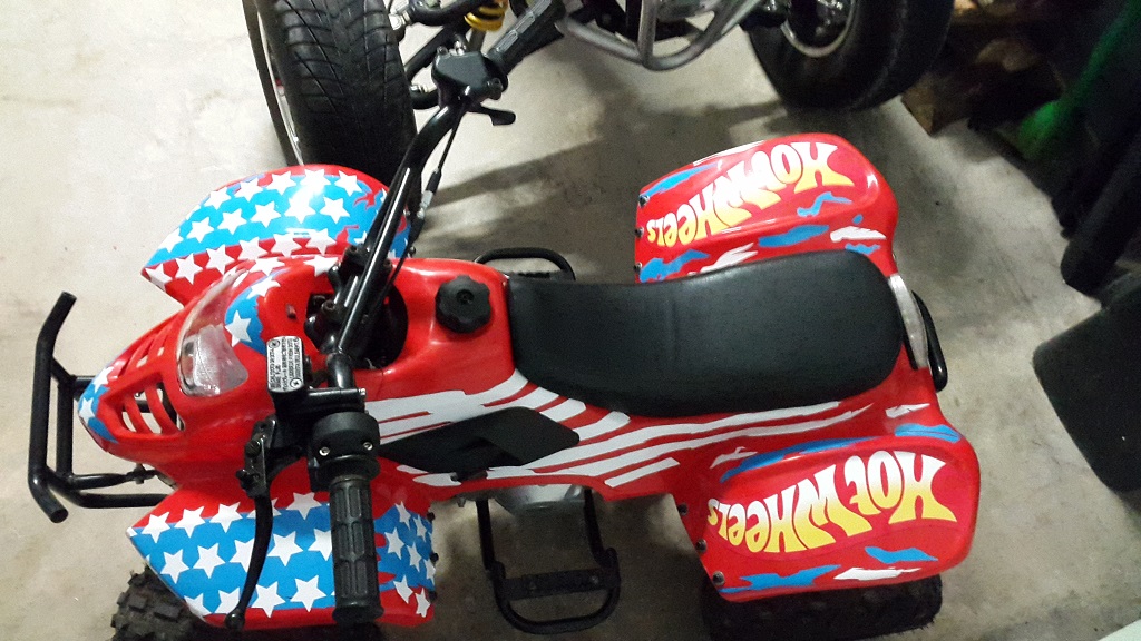

Pour regarde finir je regarde tout ça de loin en me disant projet abouti ???? Non je le trouve un peut fade a coté de mon GAS, donc pourquoi pas un kit déco ce serai une première sur un quad enfant j'avais bien mis deux, trois autocollants yamaha sur son 50cc mais là je me dit on va poussé la chose plus loin mon fils étant fan de voiture américaine et des hotweels en general plus de 300 voitures a la maison, je me lance sur le net et trouve une idée de départ ...
C'est partie on convoque le voisin publicitaire est c'est parti pour les patrons, esquisse et mesure... 3 jours après je recois le kit en decalco par transfert c'est partie pour 3 bonnes heures de galère de pose...

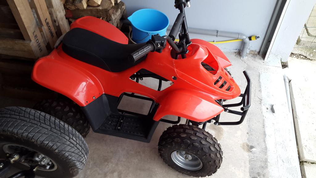

Premier garde boue
Il est 22h j'arrete, non c'est trop beau donc c'est partie j'enchaine le reste

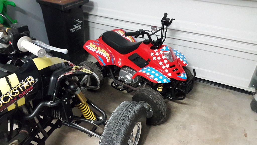

Maintenant c'est celui de papa qui a l'air fadasse, mdr heureusement qu'il y a le moulin pour changé la donne
