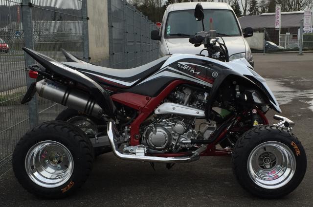

Bonjour à tous, je me présente, je suis Chris, je vis en province de Luxembourg. J'ai 40 ans. Je me suis fait plaisir en m'achetant un ptit raptor 700 r se 2015 😉.  Je l'ai préparer pour la route pour le plaisir des balades.

aa7   belle machine que tu as la !!

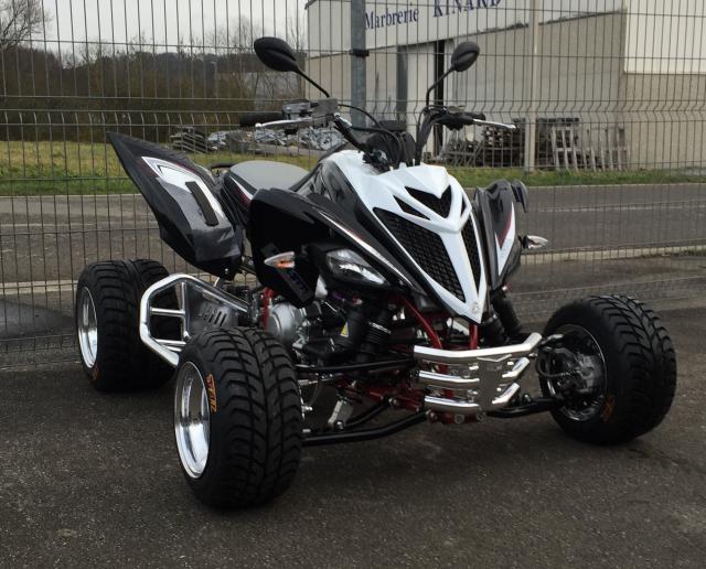

Merci, c'est un plaisir de rouler avec, trop de couple en 1ère et 2eme pour le street, mais je vais résoudre ça avec un changement de pignon pour encore mieux exploiter tout ça.  Voilà une petite dernière pour voir l'avant .

Très beau Raptou !!!
Tiens nous au courant de tes modifs !

Alors c'est un yfm 700r spécial edition 2015 homologué Paoletti Racing . Rajout de nerf bar et d'un bumper à l'avant. Pot d'échappement leovince. Filtre à air KN, ressorts courts KW (+-) -10cm. Il est équipé de pneus route ,taille basse, maxxis (195/50-10 Av et 255/40-10 Ar) et jante 10p JWT Av et Ar. J'ai changé le pignon 14 dents par un de 16 dents qui offre un confort de conduite vraiment agréable (enfin la première vitesse prend tout son sens). J'ai mis un léger pincement à l'avant (entre 1 et 2 mm) pour maintenir le cap sur ligne droite et éviter une réaction trop vive de la direction. (J'ai testé un pincement de 10mm et c'est l'horreur gauche droite sans arrêt) . Voilà pour la petite présentation de mon raptor 😀
