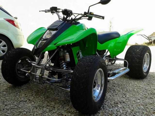

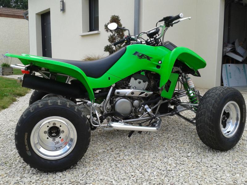

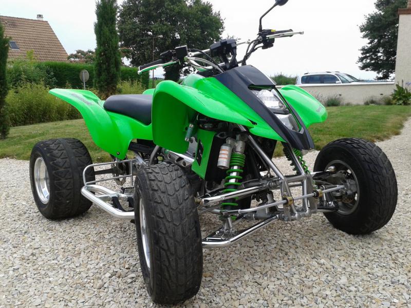

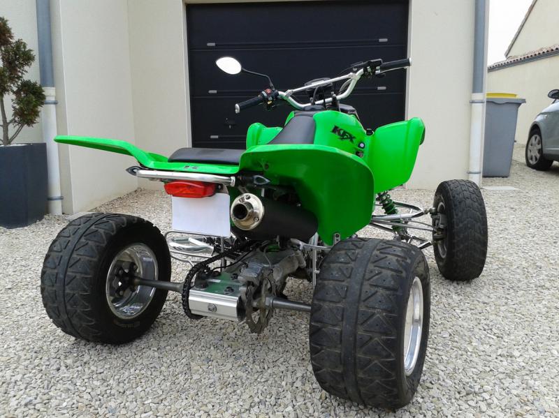

Bonjour à tous
Voici mon 400 kfx :
Bonjour à tous
Voici mon 400 kfx
ses modifs. :
Mécanique :
-arbres à cames HOTCAMS stage 1+ressorts soupapes de suz. 400 DRZ
-transmissions 15x36
Partie cycle :
-jantes alu 10 pouces +pneus goldspeed gomme bleu en 165/70-10 AV et 225/40-10 AR.
-train avant lonestar +3+1 long travel, réglable dans tout les sens.
-élargisseur 2x45 mm à l’arrière.
-biellette de rabaissement 3 positions à l’arrière.
-durites aviations aux freins avant et arrière+disque WAVE.
-Barre stabilisatrice maison (base d’une barre de voiture).
Accessoires et esthétique:
-indicateur de rapport engagé.
-garde boue avant raccourcie légèrement
-protèges talons faits maison.
Et quelques babioles…

les projets:
-amortisseurs SQ ou ressorts courts (recherche d'occaz.)
-carbu FCR 39
-régler ce problème de compteur qui garde pas la mémoire mm la pile neuve aa2 AZERé

Du nouveau,montage amortisseurs plus durs et courts (H&R a l'avants,600 bandit à l'arrière)
bilan:
tenue de route 10/10,ça tiens encore mieux .
sécurité 9/10,on a l'impression d'être loin de la limite .
confort 3.5/10,les trous se transforment en cratère
dos d'ânes 1/10 ,trop vite ça frotte
A 9 cm du sol,une protection dessous le chassis va s'imposer.
