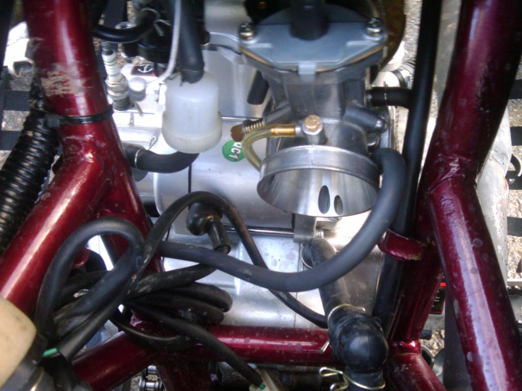

voila une photo du montage entre le moteur et le carbu Embarassed
