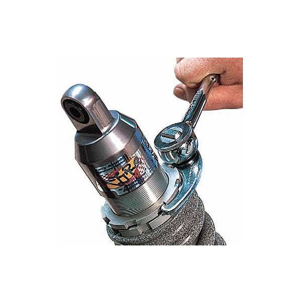

Une petite image pour expliquer ce qu il faut desserrer sur ton amorto arrière.
Ps: débloque en premier l ecrou ou bague du haut, puis tu regle avec celui en dessous (tu le fait monter) , puis quand la  hauteur te convient tu bloque avec l ecrou du haut  qui sert de contre ecrou en fait
