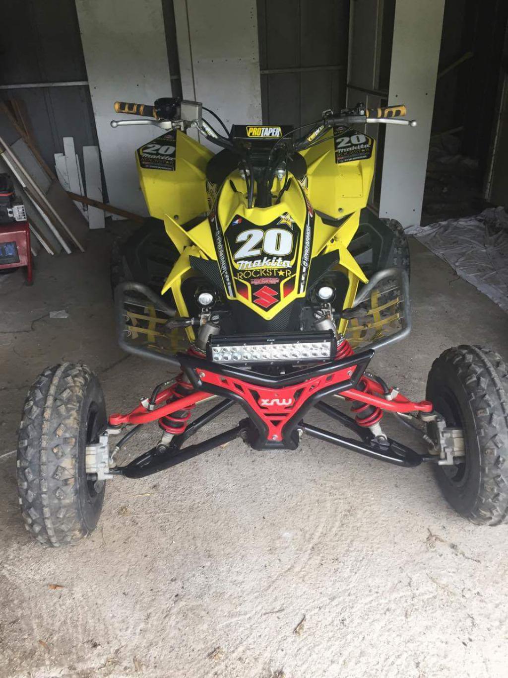

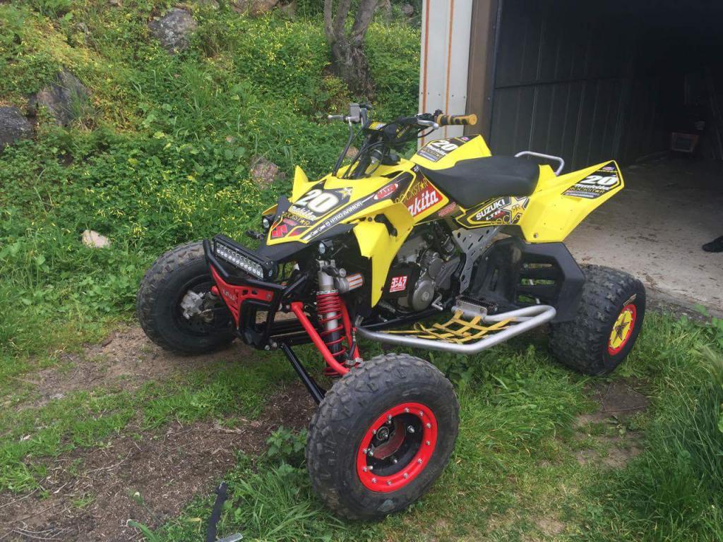

 Bonjour tout le monde !!!
J'écris ce petit message dans l'espoir d'avoir un réponse afin de s'avoir quoi monter sur mon quad puis s'avoir se qu'il ne va pas actuellement Very Happy
Voici mon but : Préparer mon quad afin de pouvoir rouler sur route correctement.
Voici ma question : Que dois-je monter sur mon 450 LTR pour pouvoir rouler correctement (plus ou moins vite selon mon niveau ) sur route sans être en danger ^^.
Voici actuellement se que j'ai sur mon quad :
      -Elargisseur de voie de 3.5 cm a l'arriere
      -Elargisseur de voie de  3cm a l'avant.
      -Jante Breadlock en 10 et en 8
      -rampe de Led
      - tout les accessoires d'homologation..
      - Je pensais commander des pneu route en 21/7/10  et 18/9.5/8 qu'en pensez vous ?
      -Poignée de Gaz Moto (qui arrive bientôt)
Je vous joints dans ce post des photos de mon petit monstre et je compte réellement sur vous pour m'aiguiller ...pauvre novice que je suis dans cette discipline.
Bien entendu n'hésitez surtout pas a me dire si la dimension des pneu route que je voulais prendre n'est pas bon pour la route ou si les elargisseurs ne sont pas suffisant etc.. ;D
ps : la marque des pneu que je comptais prendre etait des kenda speedracer !
Voila voila
Merci a vous les copains !

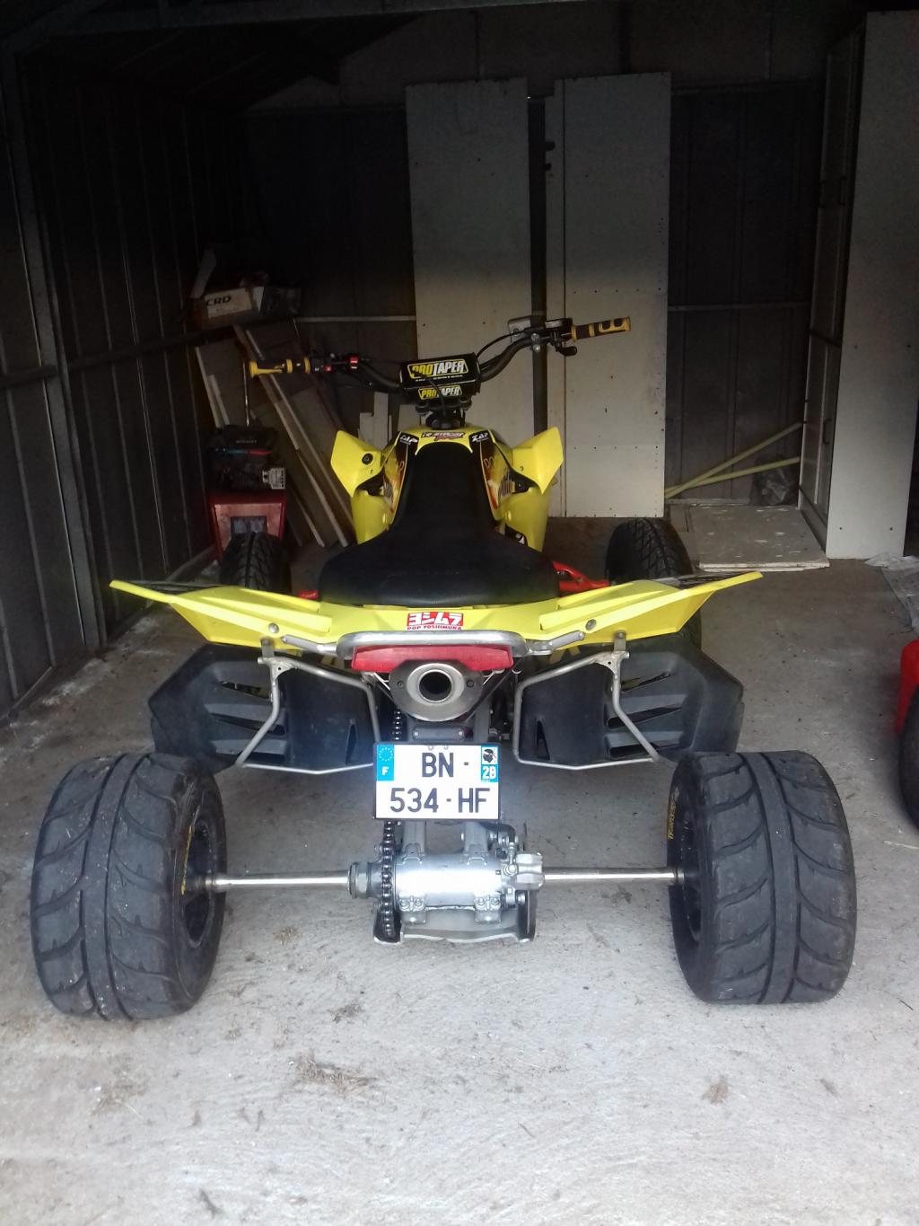

Ceci dit j'ai remarqué que mon quad avait vraiment tendance a forcé sur le coté droit quand je roule , est ce normal ? est ce normal qu'il soit aussi sensible a l'état de la route ?
Je m'en suis rendu compte en ligne droite car je forcais avec mon bras droit pour le gardé "droit".
Je te met des petites photo de mon quad avec les pneus changés Very Happy
Ps : Par contre le changement de pneu ma vraiment changé la vie Wink un réel plaisir !

concernant le quad qui force sur la droite , peut etre un soucis d equilibrage de roue  ou peut etre ,un reglage a faire sur les bielettes de direction ( les grandes tiges , filetés au deux extremites au niveau de tes roues avant) avant de changer les reglages prend soin de marquer les reglages d origine au marqueur pour revenir a la config d origine si ca ameliore pas les choses
ensuite oui c est normal que ton quad soit devenu tres reactif  et lise beaucoup plus le relief de la route .... les pneus routes changent beaucoup le comportement de conduite  .....d ou l utilite de l amorto de direction qui absorbe les changement brusques de la direction
sympa les photos du quad
moi j avais prit des jantes et des pneus de memes diametres et de memes hauteur de flanc car je suis pas fan des roues avant aux diametres plus grand que celles de l arriere
enfin l essentiel est que ca te plaise
