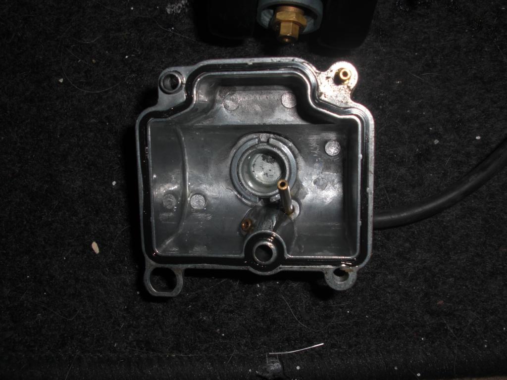

voila axel donc des photos de ma cuve du koso 34mm power jet, apres je sais pas si la meme chose sur le tien d5
voila donc le petit tube du trop plein

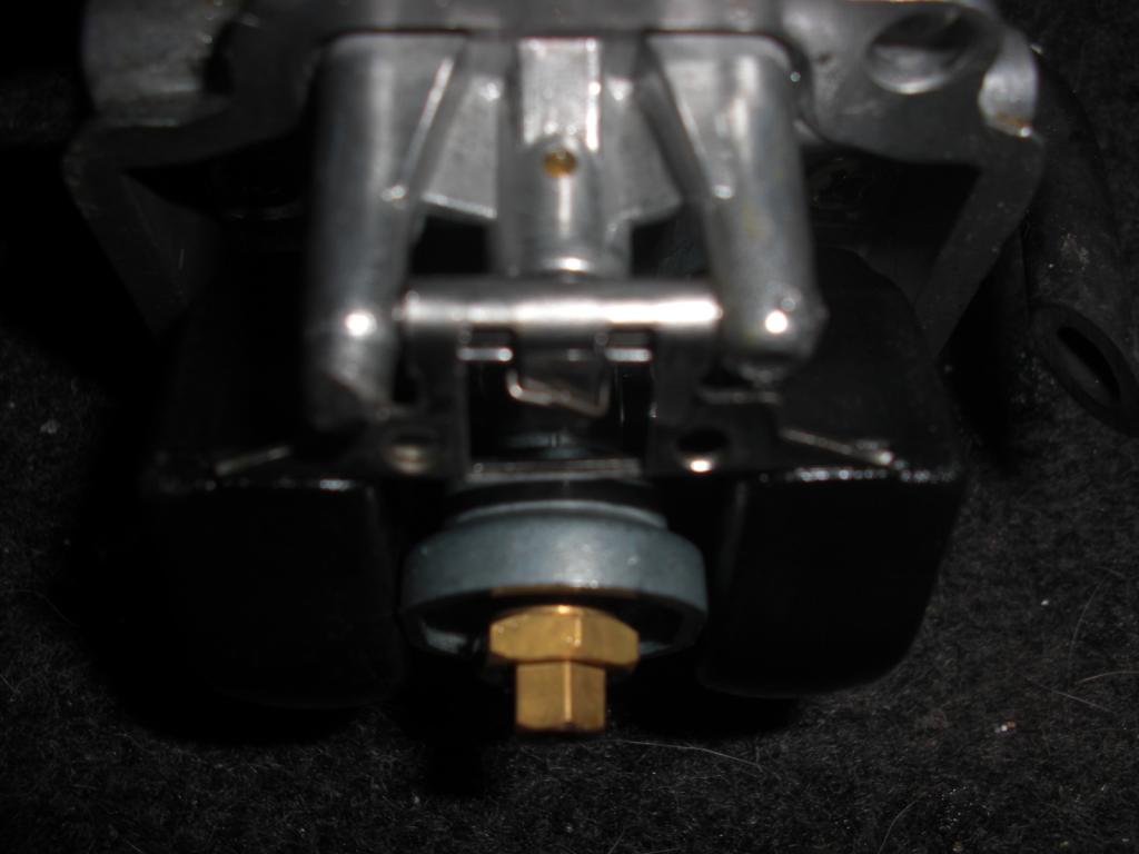

et une photo aussi du pointet du flotteur, il faut enlever delicatement la pige qui tien les flotteurs, apres tu le pointet fixe au flotteur pi2
c'est peut lui qui embete il a peut etre de la saleter d5 , c'est lui du moin qui retien ou qui laisse passer l'essence, pour moi je demonterai, au moin pour etre sur que c'est propre et ok rap
