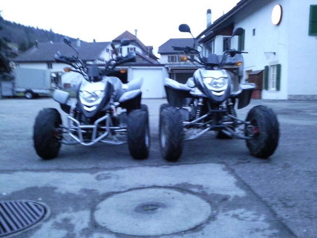

une fois rabaissé..
la différence entre 2meme (désolé de la qualité de l'image)

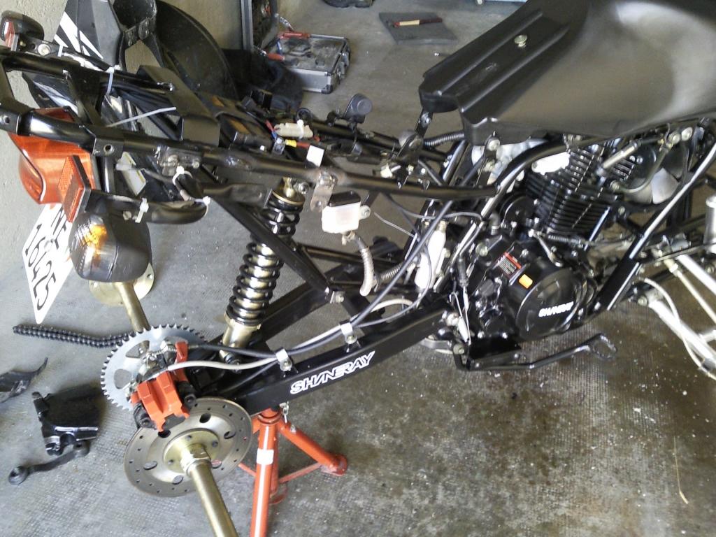

et quelque tofs du nettoyage de l'été passé, complétement demonter graisse etc.. le reste sera pour les jours a venir

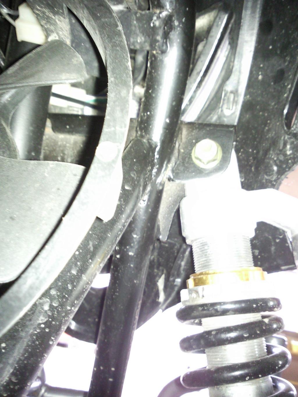

MessagePosté le: Ven 25 Fév - 20:30 (2011)    Sujet du message: [shineray xy 250 stxe] by mike86 Répondre en citant

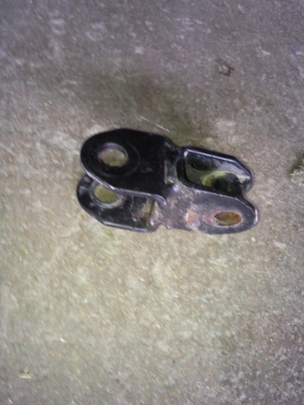

la pièce retirer pour le rabaisser
l'endroit ou cette pièce était, entre le haut de l'amorto et le chassis et j'ai juste fais un quart de tour a l'amorto pour le fixer direct au chassis.. mais je vais mettre comme d'origine, c'es vraiment pas top pour le terrain

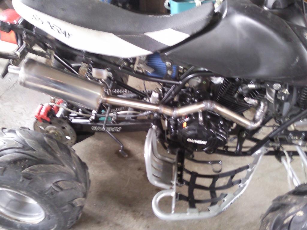

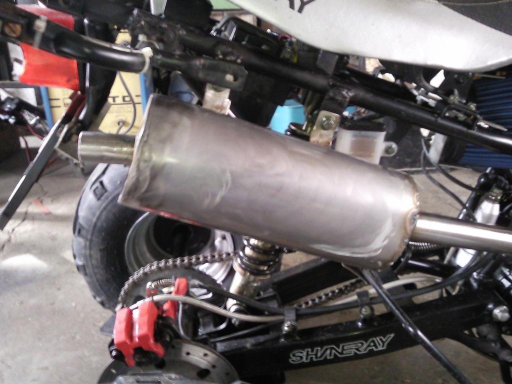

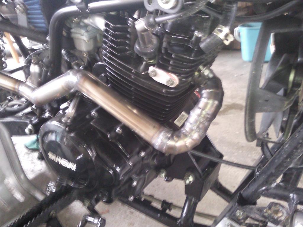

le pot inox..
le ''silencieux''
la vue d'ensemble.. et des sacrés retour et des jolies flammes bleu.. jolie de nuit.. lol

jolie l'echapement inox mike et pour l'avoir entendu cette apres midi, je peut vous dire les quadeurs sa change pas mal le bruit du quad vraiment cool mike
et se reglage alors mike sa va mieux moin bien ???? dis moi tout...
