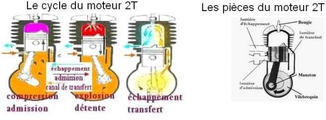

le cycle du 2 temps
Le moteur 2 temps
1. La source d'énergie est identique, mais le fonctionnement diffère,
le moteur 2 temps n'a pas de soupapes, il n'a pas non plus de carter
d'huile, le graissage se fait par adjonction d'huile spéciale moteur 2T à
l'essence. Nous avons toujours un temps compression explosion, mais les
gaz sont éjectés à la descente du piston par la lumière d'échappement
et le mélange air, essence, huile, est poussé vers le haut du piston par
la lumière de transfert. Le piston dans sa position montante dégage la
lumière d'admission et aspire le mélange air - essence - huile (spéciale
2 temps) dans son carter inférieure, et le piston comprime le mélange
déjà en place.
2. En position haute (juste un peu avant il s'agit
de l'avance à l'allumage ) l'étincelle se produit et pousse le piston
vers le bas. C'est la phase qui produit l'énergie du moteur.
3. En
fin de descente, le piston découvre le canal de transfert et comprime
le mélange se trouvant dans le carter, le poussant vers le haut du
piston, dans ce même temps il a ouvert la lumière d'échappement laissant
les gaz brulés sortir ( les gaz s'échappent par la pression existante
aprés l'explosion et par la poussée des gaz frais entrant). Le mélange
passe du carter au haut du cylindre et de ce fait l'huile qu'il contient
lubrifie les organes moteur.
Le cycle, compression, explosion, recommence.
On constate que à chaque position haute du piston correspond une explosion, source d'énergie.
Les plus : La puissance moteur, de l'ordre de 1 cv pour 25 cc.
Sa vitesse de rotation élevée, de 5000 à 10000 tours/minute.
Sa légèreté, environ 30% moins lourd que le 4 T.
