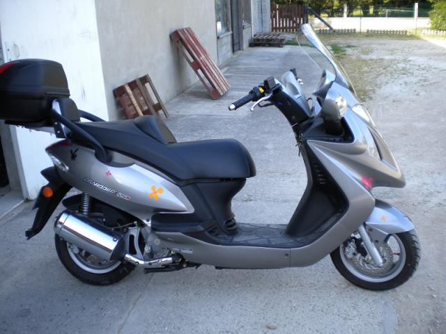

bonjours je vous présente le scooter de ma copine que j'aimerais rendre un peu plus nerveux donc j'attend vos conseille , elle veux qui ne soit pas trops bruillant,aller place au photos
