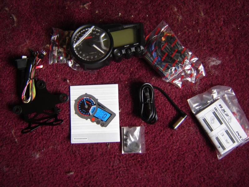

bonsoir le compteur KOSO RX2 est au top pour le quad mais d'apres mon garagiste le support n'est pas bon....quelle support puis je mettre svp

 jolie béte , pourquoi il te dit le support iras pas i2

il faut que je retourne je n'est pas eu d'explication je devais repartir rapidement....au vue de la video je pense quil y a un support....

 perso je pense aussi que le support est vendu avec , sinon a faire c simple avec une petite plaque d'alu pi2

pi2  je te confirme le support ce vend avec pi2

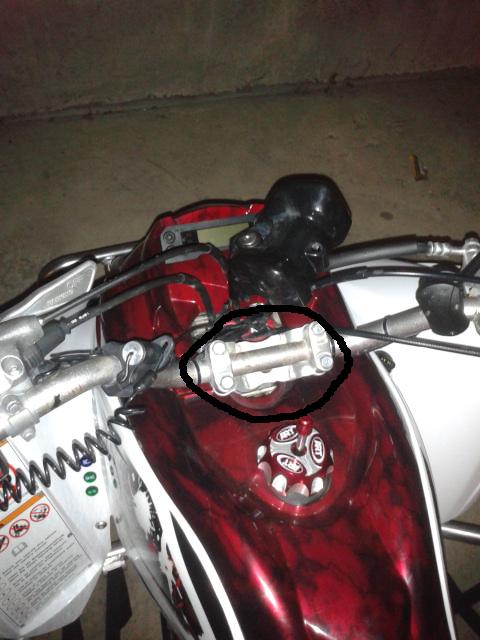

oui oui j'ai tout.....mais au niveau..les petite barrete ne rentre pas je trouve mais je connais pas reelement la cause je le vois cette semaine...>

oui je comprend mieu voila , si le support ce visse pas directement il faut faire une plaque alu au cotes de tes fixations de guidon et poser le support koso dessu et le tour est jouer pi2

une plaque ? elle tiendra comment ? je vais voir avec lui et je donnerai des news sur cela....

tu prend une plaque d'alu en magasin de bricolage , ensuite tu la coupe a la cote de tes fixation " les écrous du support guidon " tu laisse 1cm de plus en haut et en bas et sur les coter , ensuite tu fixe ton support koso en perçant et boulonnant le support dessus ola

tu  prend une plaque méme longeur que la fixation guidon
pour la largeur tu rajoute 1cm de plus de chaque coté pour pouvoir mette tes boulons
