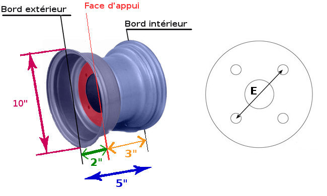

PostPosted: Sun 24 Mar - 22:15 (2013)    Post subject: Déport de jantes Reply with quote
La on voit mieux normalement !!!
Exemple : 10 x 5 (3+2)
-10" : Diamètre
-5" : Largeur totale
-3" : Déport intérieur
-2" : Déport extérieur
