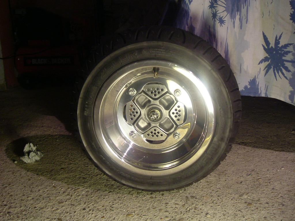

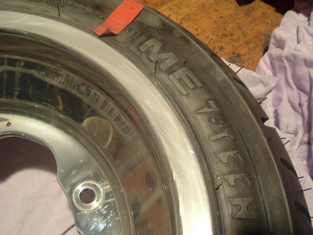

Bon,   vous avez fait le boulet (comme moi)  et vous avez rayé vos belle jantes ALU  ?    d5
Voici comment j ais  un peu rattraper le coup.

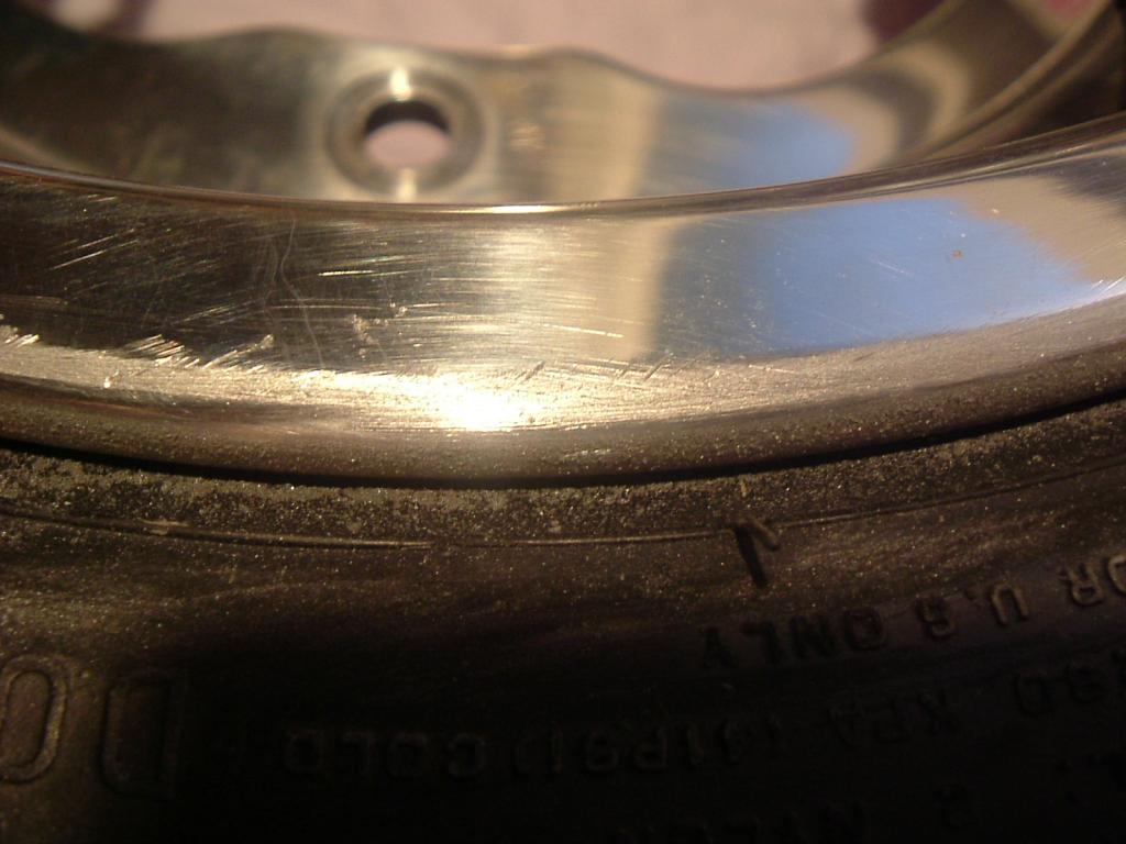

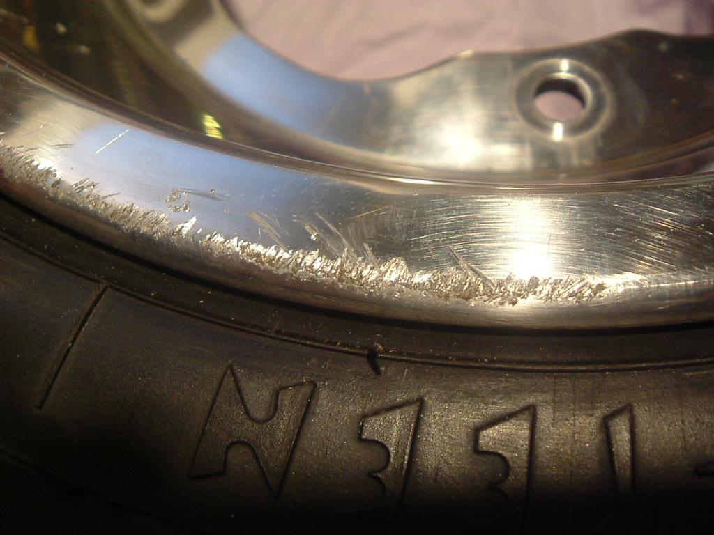

Déjà  voici  l état de la jante  :
Je suis aller faire un tour cher Mr  bricolette  et j ais ramener ceci  :
Donc du papier à poncer à l eau   en  240   400  600  et  800 , il n avait plus de 1000

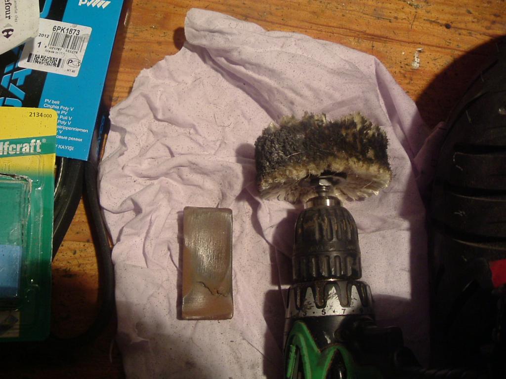

Mais j ais trouver un truc très intéressant  pour la finition   ...   :
Il s agit d une brosse , de son " axe"  et  de deux  espèces  de cire pour mettre sur la brosse .

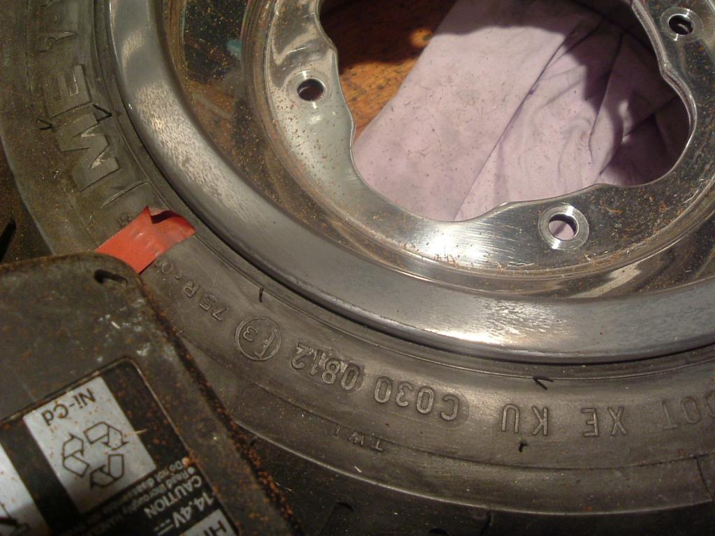

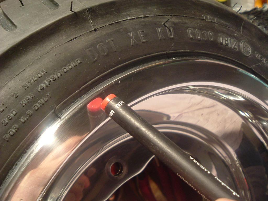

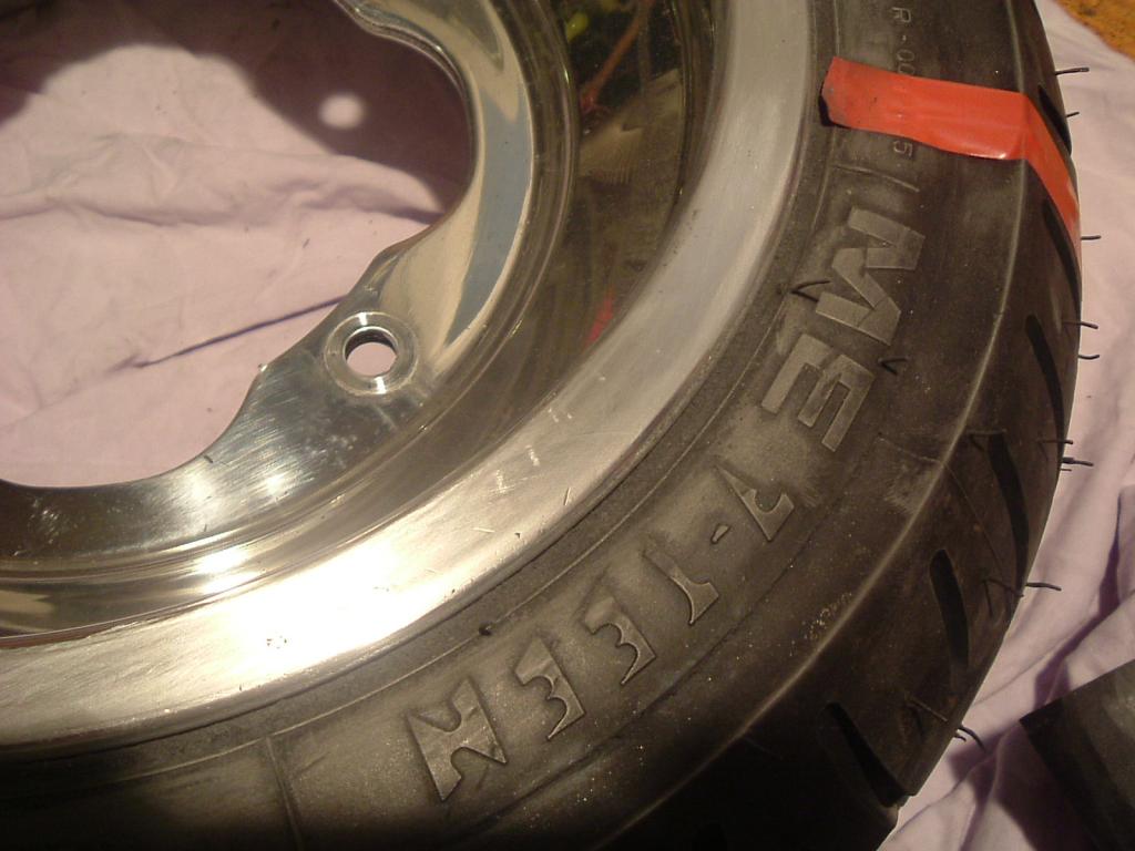

j ais commencer par  les grosse rayures avec copeaux, avec une petite calle en bois et  du P240  :
Puis toujours au P240 sur tout le tour de la jantes, afin d avoir un rendu uniforme :
Je vous conseille de mettre un bout de scotch sur le pneu afin de s avoir ou vous en êtes ..

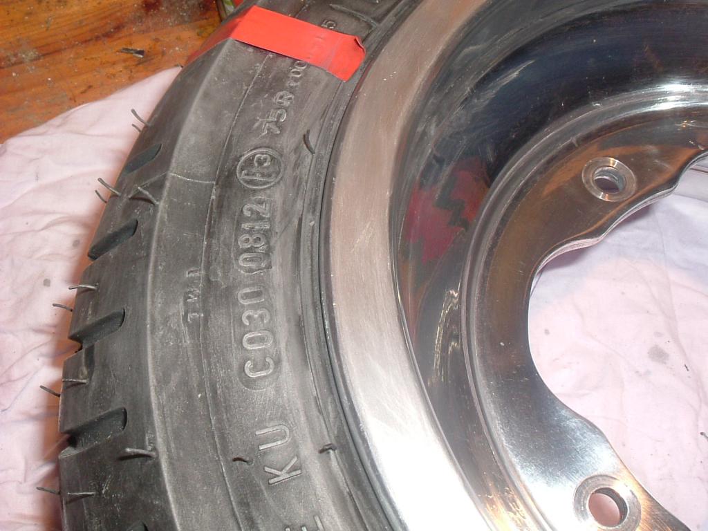

Apres le passage du P 400 :
Apres le  P600   :
Apres toutes  les feuilles de P 800  :

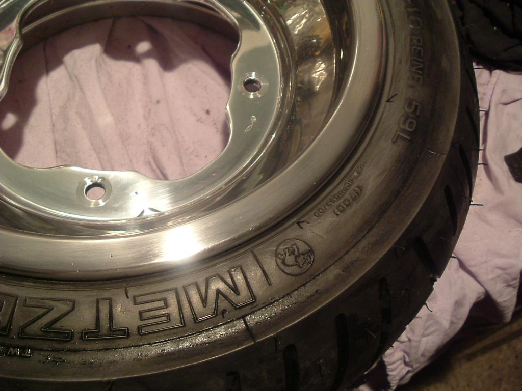

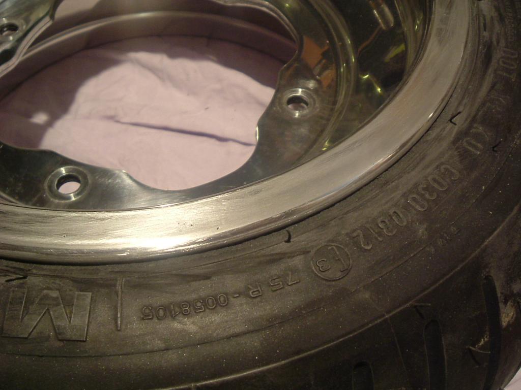

La franchement,  après  3h  à poncer, le résultat était franchement minable  pour le cote brillant  !  J avais  les boules et  songer  à
devoir changer de jante    :
Donc je me suis dit fichu pour fichu,  je vais tester  la brosse et  les 2 produits.
Voila ce que ca donne  après   une batterie complète  , le produit Marron fond quasiment sur la jante (depot noir) :
Apres nettoyage et vidage de ma seconde batterie  avec le produit bleu  :
Ca vas déjà bcp mieux au niveau du brillant !!!   d3
la tête de la brosse  après usage  :

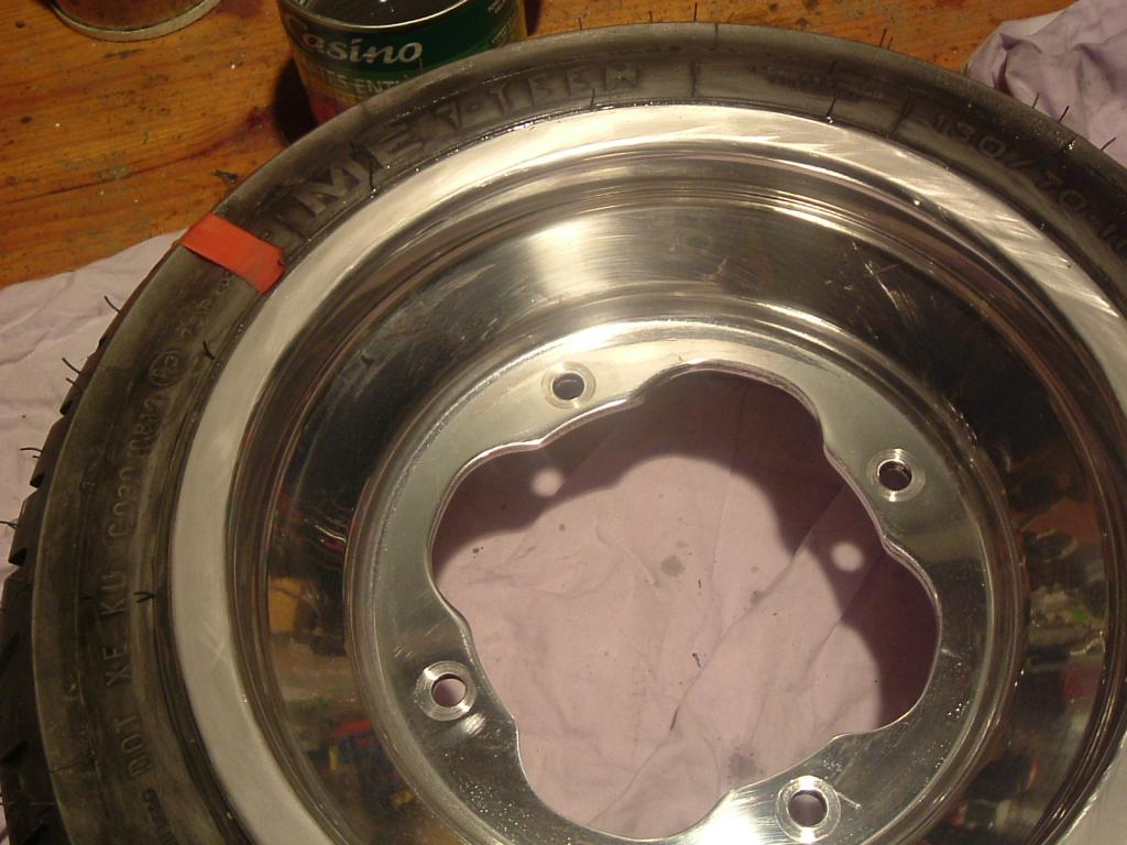

Et après un bon passage  au belgom  alu    :
et remontage sur le popo  :
