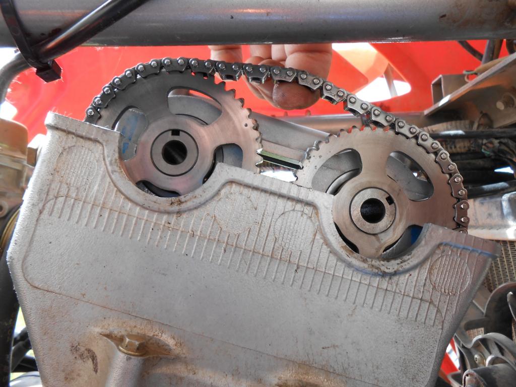

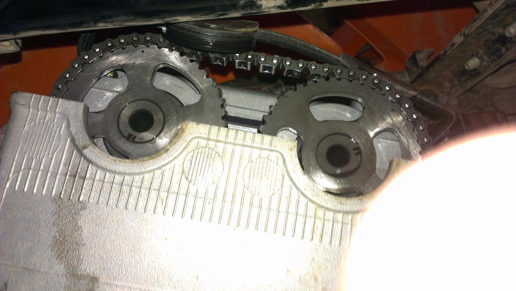

donc là voilà ma distri au premier démontage au pmh

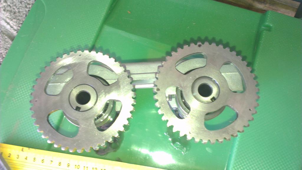

là mes 2 pignons a droite celui de l'échappement, logiquement mis à part le compresseur de came sur cet arbre sinon il doit etre identique à celui de l'admission hors on voit bien qu'en le mettant sur la meme position au niveau des cames que le pignon et les reperes ne sont pas au meme place que sur l'admission... et on voit que le pignon de l'échappement à l'air un peu ressorti de l'axe de l'arbre par rapport a celui de l'admission , est ce normal?

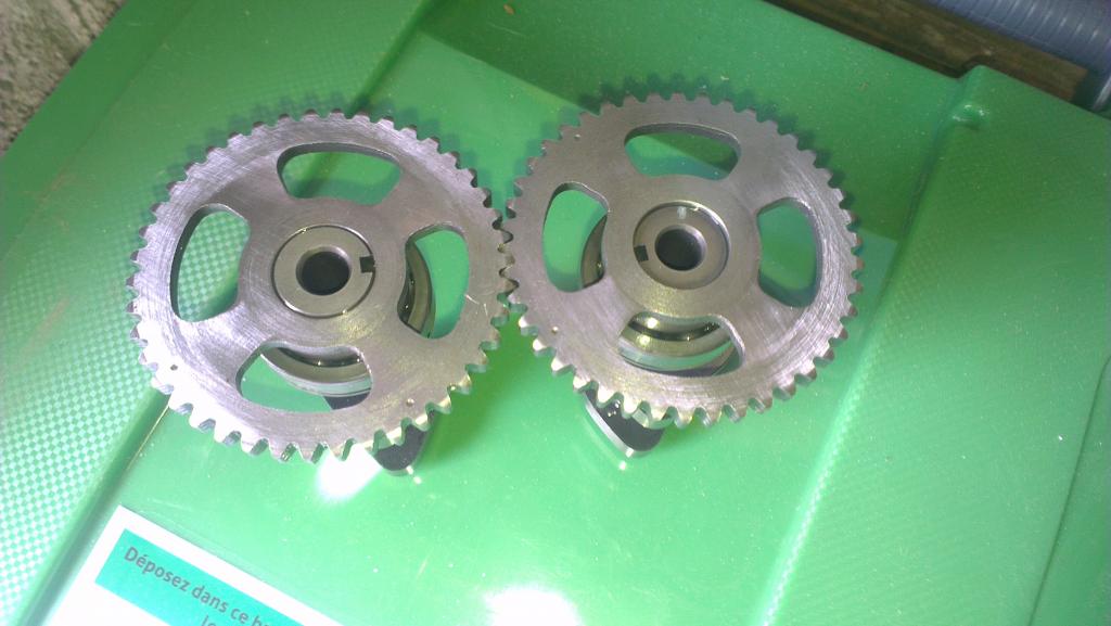

et là mes 2 arbres avec les cames comme elle devrait être pour le remontage, donc avec de nouveaux repères provisoire au feutre noir

voilà donc ma question et est ce que ce pignon a pu se dessertir à chaud à un moment donné, si oui peut on les faire ressertir au bon endroit et surtout quelque chose de solide comme à neuf, et si c'est pas possible, faut il que je change l'arbre à came d'échappement du coup?

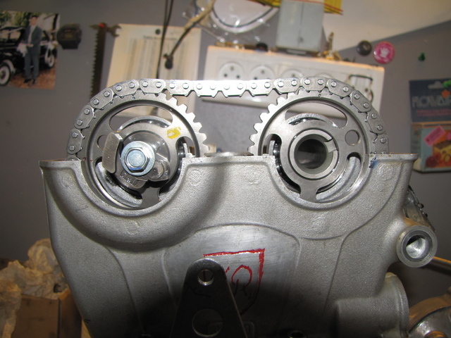

effectivement  il y as bien un décalage sur ta distrib,  car  théoriquement tu devrais avoir ca  :
Sur un Ltr par exemple ca donne ca  :
Par contre pour ta question sur ton abre a came qui se dessertie, ca me parait louche, car sur la photo on a l impression que  c est une clavette qui le tient sur son axe.  Et pour que la clavette  lache  ...
Attent d autre avis, mais dans le doute (si le reste du moteur est Ok)  je changerais cet abre d echapement

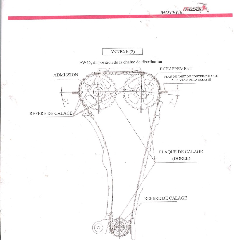

sinon le schéma je l'avait et oui si j voudrais mettre mes reperes échappement comme il disent ba mes cames se retrouverait en appuie sur la soupape , enfin avec les photos on voit bien que le pignon n'est plus calé comme l'admission donc soit dessertie soit c'est a arbre à came quasi identique ( qui a fonctionner du moins 20 km  mon 1er jour d’essais) mais qui ne serais pas celui pour un dinli mais est ce possible bizarre aussi

je viens de trouver une photo d un 450 dinli avec vue sur les pignons, et bien on dirais qu il n y as pas le décalage que tu as
constater sur  le tient, donc je dirais arbres a came echap  HS.

salut
a premiere vue il tee faut changer ton arbre a cam qui c est deserti
