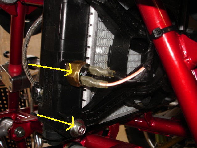

[voyant de température]

 Ca peut etre de l'humiditer , suite a un lavage ! Verifie la sonde !

Je pencai aussi mes j ai regardez la sonde mes tout ma l'air normanal bizarre et la je ne voi pas d ou cela peut venir l ancien proprio à retiré le thermostat et je pence pas que cela vien de la car il me le fessez pas avant

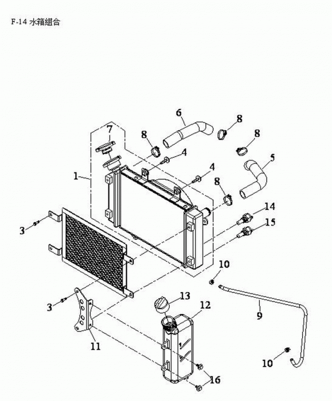

Si ton venti fonctionne ca peut que etre ca , une des 2 sonde !!!
PostPosted: Mon 15 Apr - 23:32 (2013)    Post subject: Triton 450 de Phil Reply with quote
Repere 14 et 15 !

Tu pence que ça viendrai de la sonde de température repère 14 ? Car quand  t il est froid il ne salume pas et des que je fait un trajet de 15 ou 20 km il salume puit j éteint le quad je le rallume 10 minute plu tard et la le voyant n est plus allumé et au bon de 5 km rebolote il ce ralume pour moi la sonde fait bien sont travail j avou que je suis perdu avec ce foutu voyant
