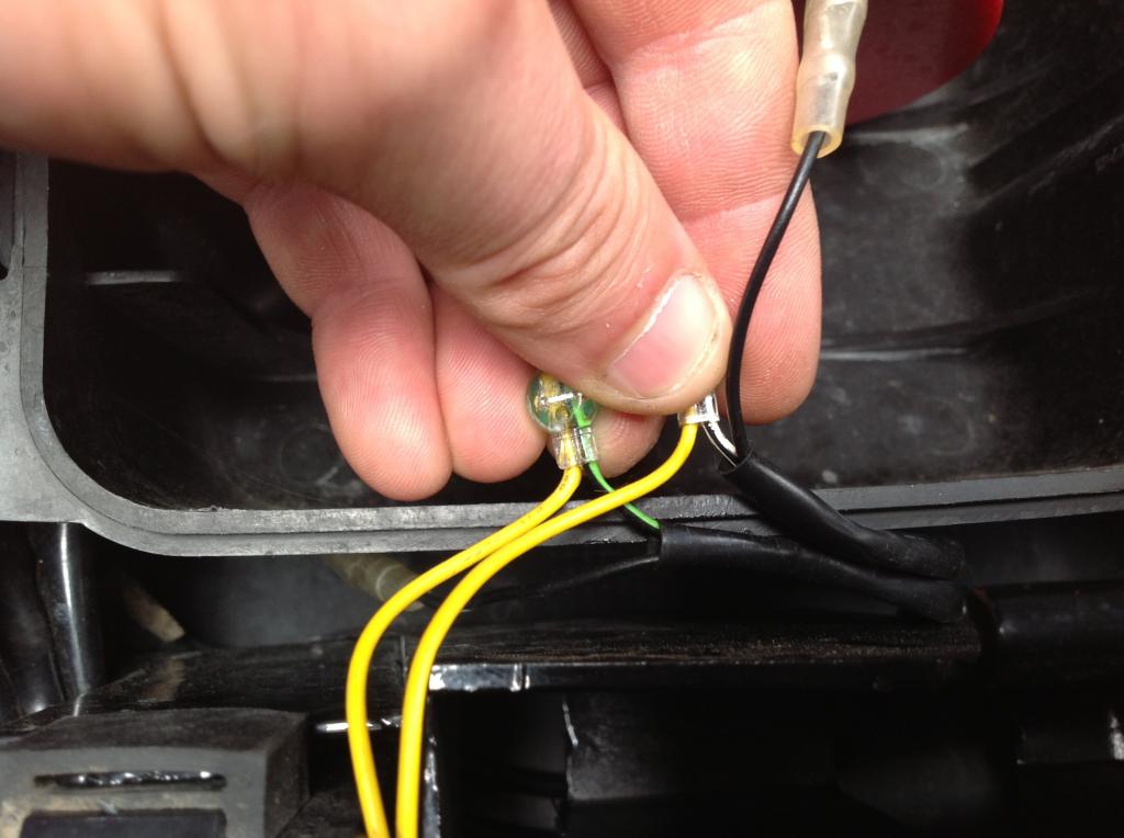

Salut tout le monde!! J'ai aujourd'hui reçu mon feux arrière type R1 avec clignotant intégrer mais le soucis c'est que je ne comprend pas comment je doit brancher les clignotant car j'ai une prise et seulement 2 file qui sorte derrière le feux??? Quelqu'un a déjà monter ce type de feux arrière???
PostPosted: Wed 3 Jul - 12:54 (2013)    Post subject: [700R] feux arrière R1 / branchement clignotant??? Reply with quote
C'est simple la prise tu la branches dans celle d'origine et les 2 fils jaune ce sont les clignotants. Tu fais comme sur la photo

Mais je comprend pas trop la photo y'a 2 fil par clignotant donc 4 en tout et j'en ai que 2 qui sorte du feux R1 un jaune et un bleu
PostPosted: Wed 3 Jul - 14:34 (2013)    Post subject: [700R] feux arrière R1 / branchement clignotant??? Reply with quote
Oui, regarde bien la photo !!! Il y a 2 fils noir que l'on ne branche pas.
PostPosted: Wed 3 Jul - 14:37 (2013)    Post subject: [700R] feux arrière R1 / branchement clignotant??? Reply with quote
Le noir et vert puis le noir est blanc sont a brancher sur les 2 fils jaune du nouveau feux. Pour les 2 noirs restant tu les supprimes

D'accord je comprend mieu! Enfaite je branché le + de chaque cligno sur les deux fil qui sortent du feu et les deux autre je ne les branche nul par.. C'est bien ça???

oui c'est 2 masses et comme le feu arrière a déjà une masse  et bien tu ne les branche pas
PostPosted: Wed 3 Jul - 22:30 (2013)    Post subject: [700R] feux arrière R1 / branchement clignotant??? Reply with quote
Oui c'est ça
