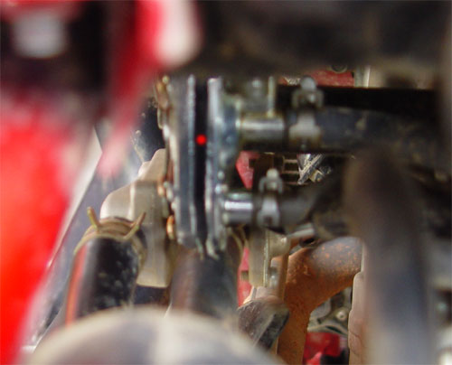

salut à tous,
dans mon garage sa pue l'essence  ..............et après recherche c'est le tétard! il y a une fuite au niveau du filtre à essence.
j'ai  fait un point rouge sur l'endroit exact
c'est un tout petit trou (j'ai eu du mal à le voir). Si je dévisse les vis pour voir de plus près pour tenter de boucher celui-ci mon réservoir va se vider?  question peut-être bête mais ce trou est-t'il d'origine et mon problème viens d'ailleurs?

 Tu veut dire au robiner de depression ? normalement , il est pas censé il y avoir un trou a cette endroit !!! logiquement si tu démonte les tuyau ca ne devrais pas coulé , puisque a depression mais oui si tu le devisse ca va couler !!! au pire pour le 400 c'est 23 euros complet !!!

j'ai écrit filtre à essence car c'est ce qui est écrit sur la doc technique mais c'est bien ce robinet. Mon quad est encore garanti donc je vais voir si ça passe en garanti mais je voulais essayé de boucher le trou en attendant (le scotch ça tien pas! j4 ,l'essence a bouffé le colant). En fait je voulais dévisser les vis de face pour regarder ce morceau de plastique noir de plus près mais si ça coule je vais laissé tomber ou alors vider le réservoir en roulant et faire ça ensuite.
Sinon y a rien qui pourrait boucher ce trou en attendant de changer la pièce? (le genre provisoire qui dure car je suis pas mal pris en ce moment)
PostPosted: Thu 4 Jul - 19:11 (2013)    Post subject: [TRITON 400 Baja] fuite d'essence Reply with quote
 oui vide le pour regarder , sinon silicon peut etre mais sans plus !!!

dernière question, si je dévisse les 5 vis de face je dois m'attendre àcquoi? des ressors qui sautent ou autre à l'intérieur? sinon j'ai bien envie d'utiliser un fer à souder l'étain pour faire fondre le plastique mais j'ai peur de faire flamber le quad d2 aa
PostPosted: Thu 4 Jul - 20:43 (2013)    Post subject: [TRITON 400 Baja] fuite d'essence Reply with quote
   t un ouf toi !!! a la place de te prendre la tete , rachete le c'est 23 roro la pièces parce souder tu oublie la garantie :!!!!

ok doggy j'vai laisser tomber le flambage de tétard et changer la piece

clair , change la , car c est juste au dessus du moteur  et c est  un bon moyen de le faire flamber !!!

oui change la ... mais va voir ton cons si il est garantie ca passeras surement
