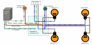

Je viens de changer mes clignotants pour des leds, mais ils ne clignotent plus. j'entends bien un clic au niveau du relais quand j'actionne l'interrupteur mais rien ne s'allume. J'ai lu qu'il fallait changer le relais pour un moins puissant, mais je n'en trouve aucun qui ressemble aux miens. On parle partout de relais à 2 ou 3 broches, mais sur mon Z (homologation Dresel) ,j'ai deux relais de 4 broches chacun. Apparemment 1 actionne le coté droit et l'autre le gauche.
Quelqu'un peut il m'aider ??
les relais installés sur mon quad ...

perso , j'ai toujours placé une centrale clignos électronique pour feux a leds ( 18€ chez moto expert)
et ça a toujours bien fonctionner Okay je ne sais pas pourquois il s'emmerdent avec ces relais chez Suzuk ???
j'avais le meme genre de relais sur mon Z Valenti....
PostPosted: Sat 10 Aug - 14:55 (2013)    Post subject: (LTZ 400i) branchement clignotant led Reply with quote
 Oui il te faut un central led, ou bien y calé des résistances !!!
Pour tes central , une c'est pour les warning et l'autre pour les cligno normalement !!! regarde fait un test en débranchant sur l'un ou l'autre mais avec tes cligno d'origine ! au moin tu sera déjà le quel est quoi ! apres juste a mettre une central led a la place de celle d'origine et ca marchera !!!

En fait j'ai un relais pour les clignos gauche et un pour les droits, j'en ai un autre (le même) pour les warning. le problème est que je ne trouve pas de relais identique au mien pour led. le mien à quatre cosses et tous ceux que je peux trouver en ont deux ou trois ...

ouais, mais tu les zappes les relais et branches direct la centrale.

Tu as raison Marco, je crois que c'est ce que j'ai de mieux à faire... Putain d'homologation Dresel .... AZERé
