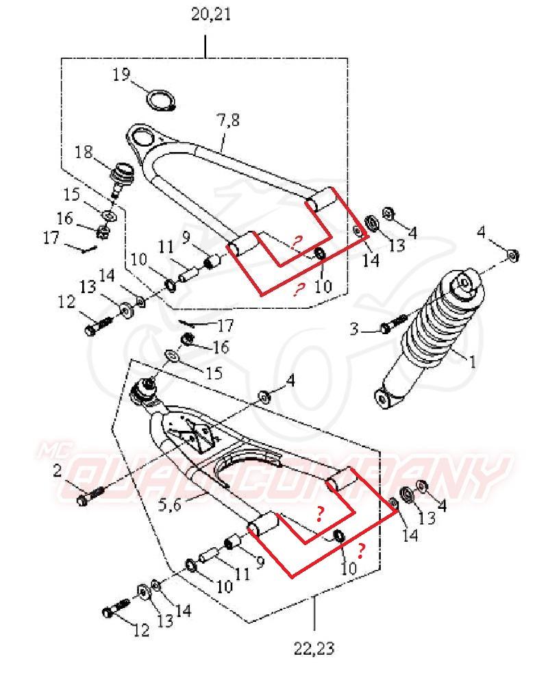

 Merci a tous ce qui possede un LTZ 400 de me donné leurs mesure des triangle avant inf et sup , veut voir si ca correspond au triton !!! Vous pouvez reprendre cette image via paint pour me marquer les mesure !!! Merci d'avance !!!

les triangles haut et bas ont la même côte :
-entre axe intérieur : 150 mm
-entre axe extérieur 250 mm
à 2 ou 3 mm près ...
c'est un ltz injection de 2009, à voir si les anciens modèles ont les mêmes côtes ...

Mesure sur le triton 145 et 255  identique bas et haut !!!
Ok nickel je sais déjà sque je vais faire , mais j'attend encore d'autre mesure histoire de !!!

Alors sur mon K7 j ai 145 entraxe interieur, 255 entraxe exterieur en haut et en bas comme sur le tetard et 55 entraxe fixation!!! J ai pas pu te faire ca sur ton schema car coupure de courant dans tout le village, donc pu d internet et pu de pc!!!!
