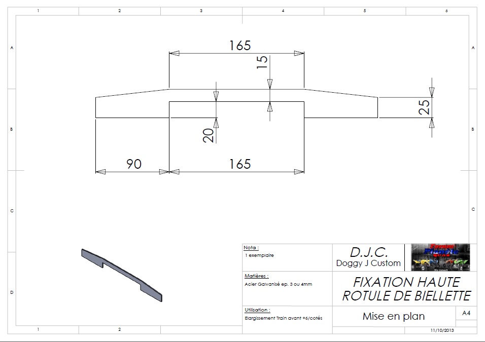

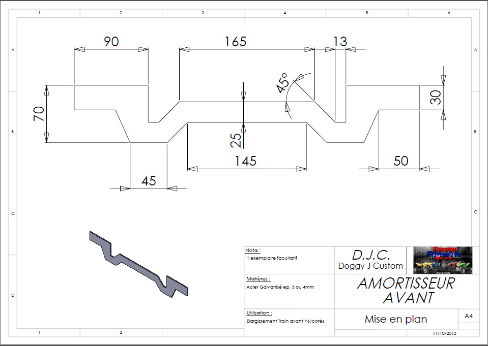

Bon la CAO DAO, je devais en faire mon métier mais j'ai pas trouver dedans donc ca reste pour moi un plaisir comme de jouer a BF.
voici quelque réalisation.
le DJC by DOGGY
AMORTISSEUR AVANT
FIXATION BASSE
FIXATION HAUTE ROTULE DE BIELLETTE

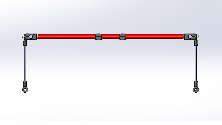

le premier projet barre stab.

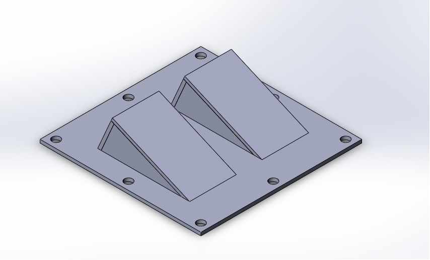

new support silent bloc barre stab.

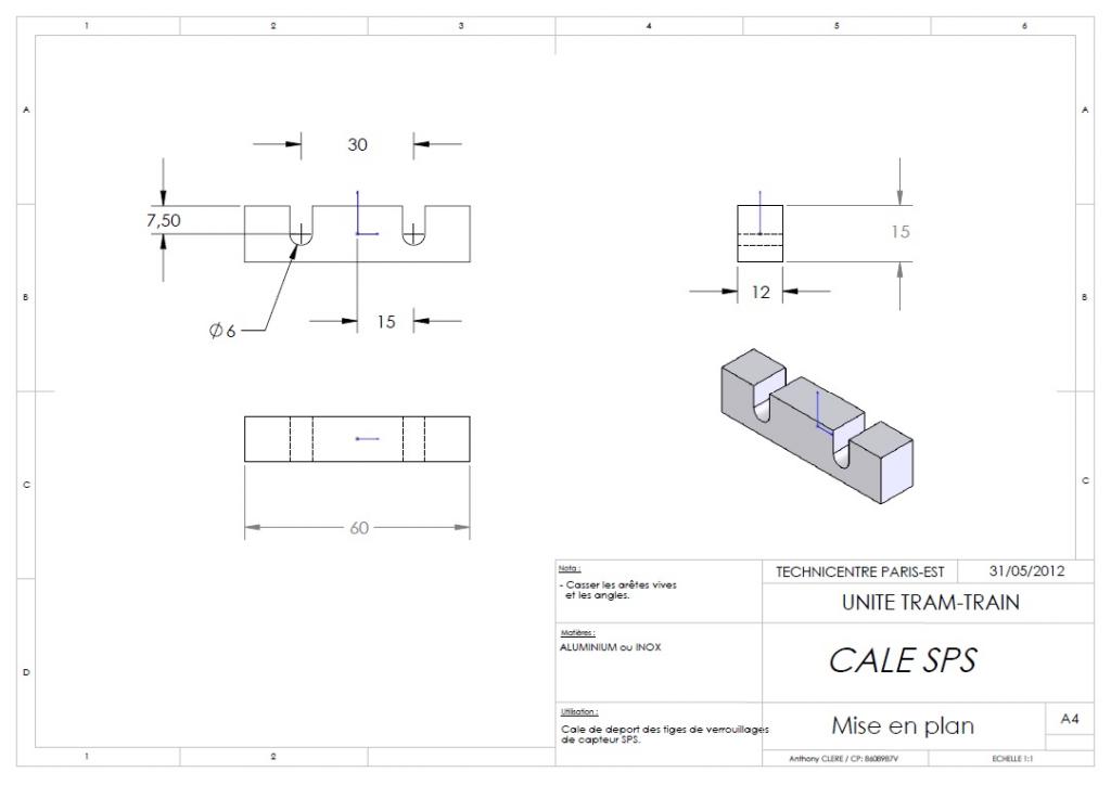

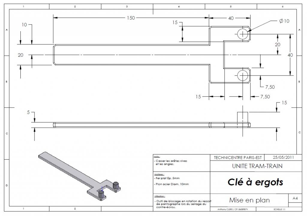

quelques INNOVATION pour le taff:
