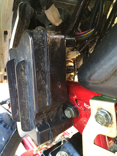

Salut les gars,
hier avec ce beau temps j'ai fait 120km avec le tétard. J'ai poussé là bête à fond sur plusieurs km (peut-être la cause du soucis?) en ligne droite plusieurs fois pendant le trajet puis quand je me suis arrêté faire une pause café j'ai remarqué que tout le coté gauche était repeint avec de l'huile, ça partait de la colonne de direction ,c'est remonté jusque sous le compteur! sous le carénage de l'ailes avant gauche il y en avait aussi et c'est allé jusqu'à l'aile arrière gauche.....bref c'était pas cool. J'ai maté le moteur et rien, une durite qui pose problème non plus. Je ne vois pas d'où ça peut venir car le quad à l'air de fonctionner normalement et au retour j'ai poussé le quad pour voir si ça revenait celui-ci ne perd plus rien . Quand je suis rentré j'ai re vérifié vite fait et j'ai vu un boitier noir dans lequel entre par le bas une durite du moteur et plus haut deux trous où rien n'est branché (un truc c'est barré?) , je prend vite ma doc atelier et je vois ce fameux boitier et c'est écrit page 9 "filtre à huile,boitier"......pourtant il n'y a pas de filtre à huile sur ce modèle il me semble, juste une crépine, de plus comment filtrer de l'huile qui rentre par un endroit et qui n'est pas ré injecté par une durite sortante? bref je suis un peu perdu là d5  ça vient peut-être d'un autre endroit. Je met une photo au cas où

le niveau n'a pas bougé ou en tout quasiment pas, c'est même étonnant (j'ai vérifié avant de repartir, j'suis pas fou  dd4 ) et le quad n'a que 2300km. vous savez à quoi sert ce boitier? il ne manque pas une durite ou un truc en sortie sur un des 2 orifices?
Mric tu parles de tampon d'huile, qu'est ce que c'est?

les tuyaux manquant ne serait pas des reniflard du bloc?

tu penses à un trop plein? j'ai oublié de préciser que l'huile qui a été craché avait l'air plus propre que l'huile moteur ( peut-être juste une impression) et que le hublot d'huile de boite est au max (hublot complet de chez complet)
