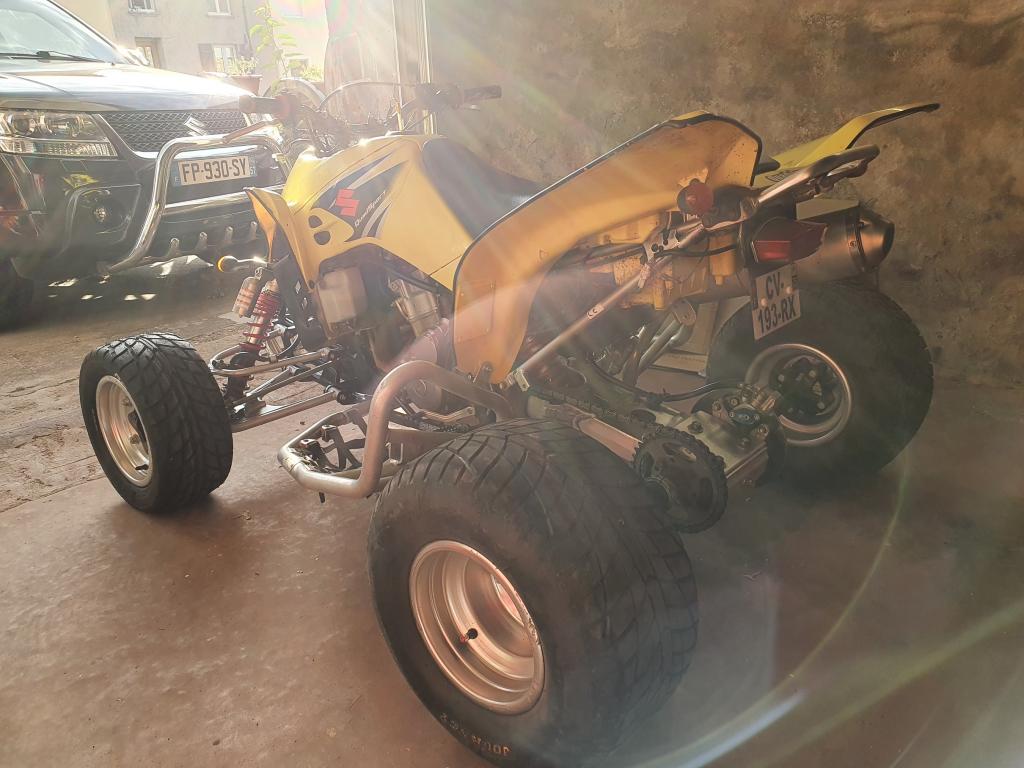

Celui-ci est rabaissé,élargis de 45mm sur chaque voie,arbre durablue à l'arrière,aile avant et arrière coupées,gachette remplacée par une poignée de gaz cross,guidon LTL bas,frein de stationnement viré,voyant et clef de contact déplacées sur le carenage,amortisseur de direction 11 crans

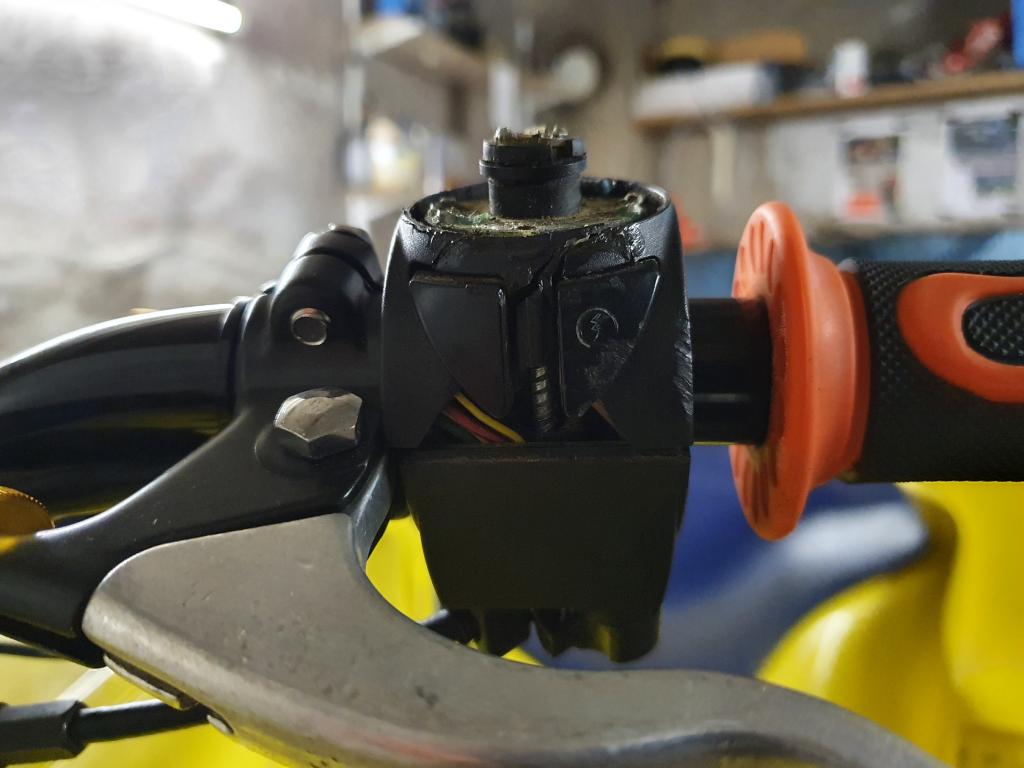

Le seul problème j'ais le comodo gauche qui est cassé je ne peux plus allumé les jeux et impossible de retrouvé le même ca fait 1 mois que j'en cherche 1 et rien c'est un paoletti racing

ca m’embête pour le commodo car pas de lumière et en électricité j'y connais rien

poste plusieurs photos de ton commodo , je ferais des recherches des fois que Wink

Sur les retours que j'ai pour le comodo , un copain en LTR embété avec son comodo , il a pas réussi à en trouvé , il a adapté un autre comodo standart , shunté la prise et soudé les fils à l'étain + gaine thermo.
Sinon , tu as aussi la possibilité d'acheter un inter jaune avec le symbole phare en court- circuit sur celui qui est abimé , comme ça , si tu retrouves un jour un comodo paoletti en dispo , tu n'auras rien endommagé sur le circuit d'origine.
Moi , j'ai pas mal soudé de fils sur le mien , la soudure , ça bouge jamais , c'est propre et peu invasif sur les faisceaux.
Les clignotants , le coupe circuit les ventilos en plus , le chrono ,, le stop moteur , l'antivol , tout est soudé.
