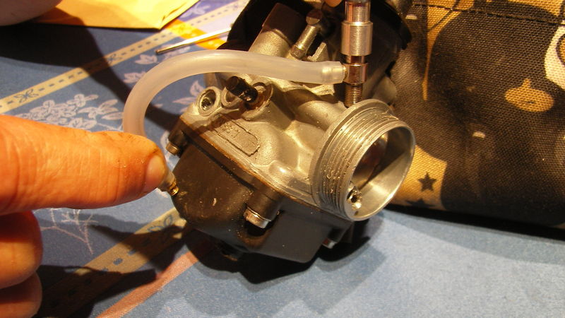

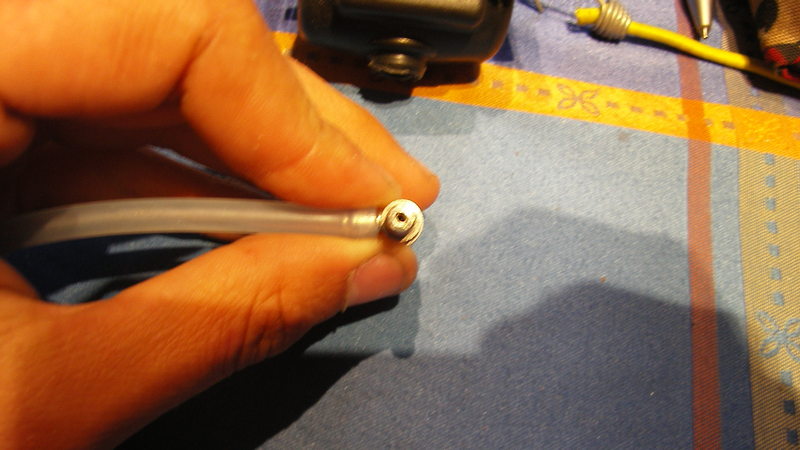

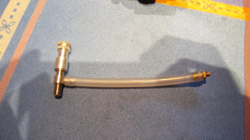

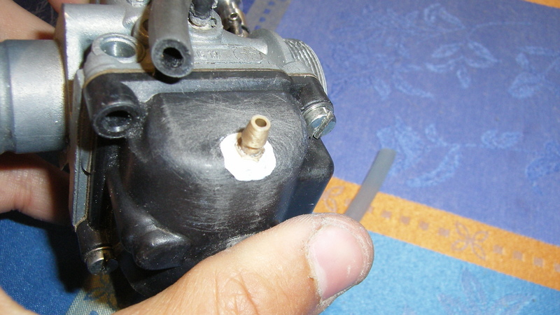

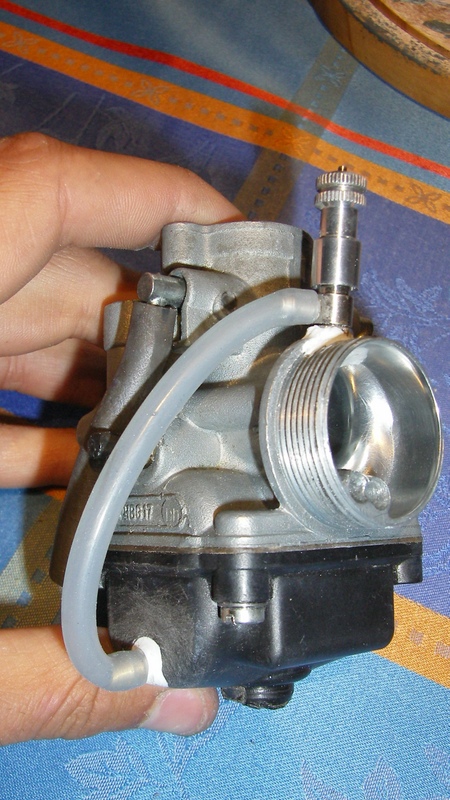

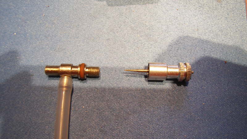

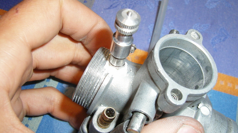

voila une façon de faire un power jet avec une visse pointeau de modelisme pi2
  Arrow  je precise que c une ébauche Mr. Green
Arrow  si vous avez une visse de purge au carbu sa simplifi encore , suffit d'ouvrir un peut cette purge et de raccorder le tuyau Mr. Green
Arrow  la fixation peut ce faire avec un tarau ce qui et mieu Wink
Arrow  ensuite il faut controler que l'éssence coule pas mais normalement pas de soucis vu que le niveau de cuve est plus bas que le poiteau Mr. Green  aprés la dépression du carbu fera le reste et ce systéme a un faible débit et reste réglable facilement Okay

Tu a testé?

Quelle est la différence à l utilisation ?

d autant que sur les photos c est un 17 phbg dell'orto, donc un carbu très orienter 2T ... donc le test sur un quad 4t tu n ais pas prés de le voir.

Ca sert à compenser le manque d'essence lors d'une grosse accélération par exemple, et le "trou" caractéristique à ce moment là, ce qui arrive sur beaucoup de quads chinois notamment...
Mais beaucoup de carbus qui équipent nos quads sont pourvus d'une pompe de reprise qui évite cet désagrément, donc pas besoin de powerjet
